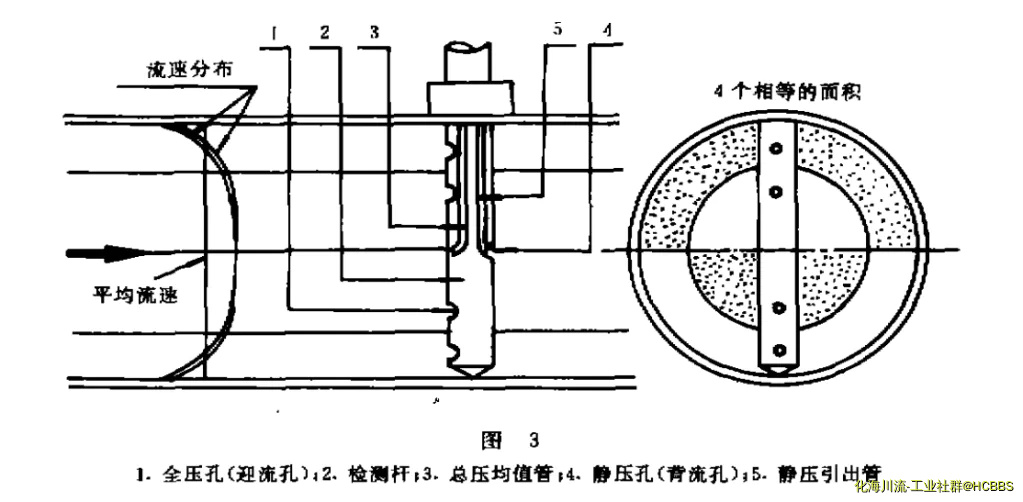

请教一下各位大咖,阿牛巴流量计的全压均值取压管的作用是什么,可不可以取消全压管?是根据使用场合确定需不需要全压管吗?谢谢!

全压=静压+动压, 差压测量的结果是获得了动压,而动压和流速有关系。因此,必须要测“全压”。
多孔,是为了测得平均流速,因为速度分布的缘故,单点流速不能完全代表平均流速。
