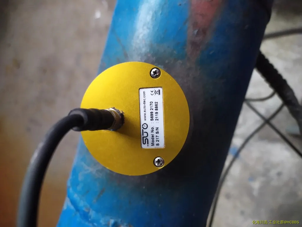

[求助] 净化风露点曲线如下图,怎么回事?这个露点仪是哪个厂家的~

净化风露点规律性波动
净化风露点规律性波动
露点仪哪个厂家的
露点仪哪个厂家的
关不上的窗_KEIQ + 4 发起议题
当前内容由会员用户名 xiaoshanzi 发布!权益归其或其声明的所有人所有 仅代表其个人观点, 仅供个人学习、研究之用。
微热干燥系统出口也可以对应检测下露点 看看波动是否一致
发表于 2019-12-25 11:23:50
xiaoshanzi楼主 VIP会员 VIP会员 | 显示全部楼层       最后访问IP浙江省
现在的测点就是微热吸附干燥器的出口,正在考虑把其他微热上的露点仪拆过来装上,看看有什么变化,可以检验一下是不是露点仪的问题。如果不是露点仪问题那就是设备的问题,再生不好~
