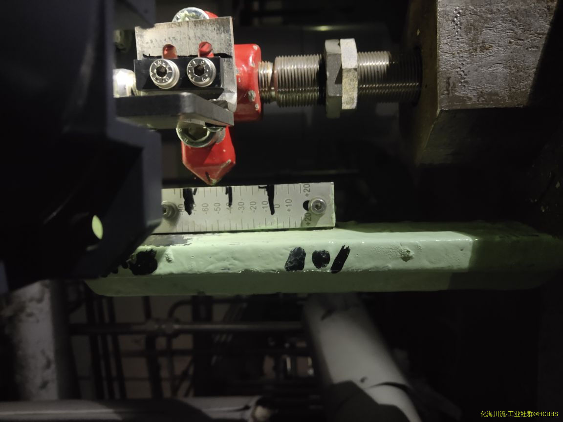

离心式压缩机入口导叶从机械角度上看开度范围-80到20度怎么理解

机械式的,寿力的机组吗?很稳定,时间长了容易卡

是阿特拉斯的

-80度全关,20度全开。

是,这个我知道,就是不理解这个-80到+20导叶从全关到全开,这个度数根据什么,怎么还有负的

这是气动阀吗

压缩机入口导叶调节有负预旋和正预选,根据导叶调节进气流向改变叶轮切割气流角度。具体详情可以看一下使用说明书,再不行可以单独聊、

是左旋导叶和右旋的导叶吧
