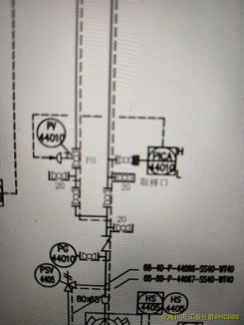

泵出口这个压力调节是什么调节

就是普通的压力调节啊,通过主路的压力,控制回流阀门开度,调节主路的压力

通过旁路控制主路压力。

这个应该是压力安全阀不是调节阀,超压泄放保护泵用的

对,主路取压给信号至旁路动作调节主路压力

泵出口压力单回路控制(调节)系统,实现泵出口右侧支路压力指示、控制、上下限报警。
被控(调)变量是泵出口右支路压力,控制(操纵)变量是左支路流量。

普通调节阀
