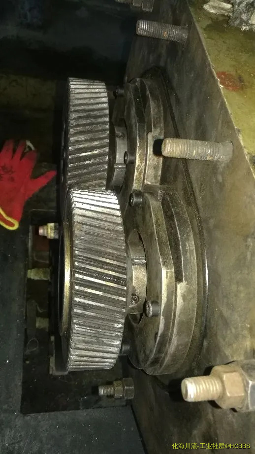

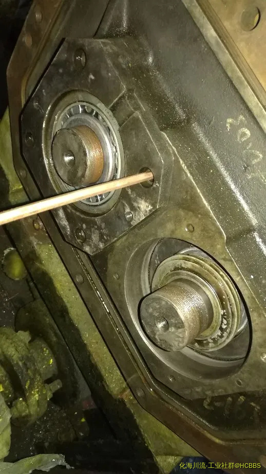

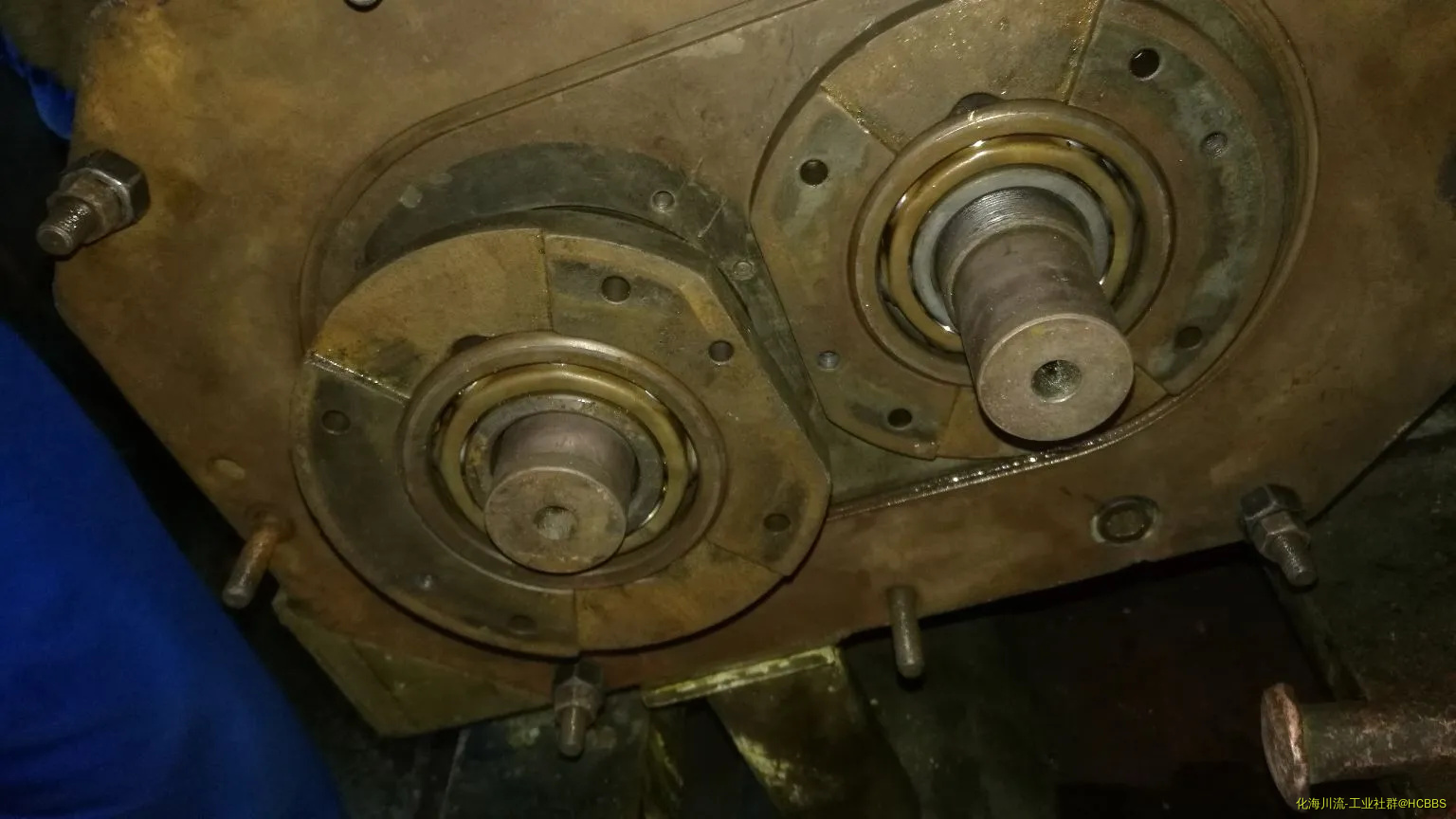

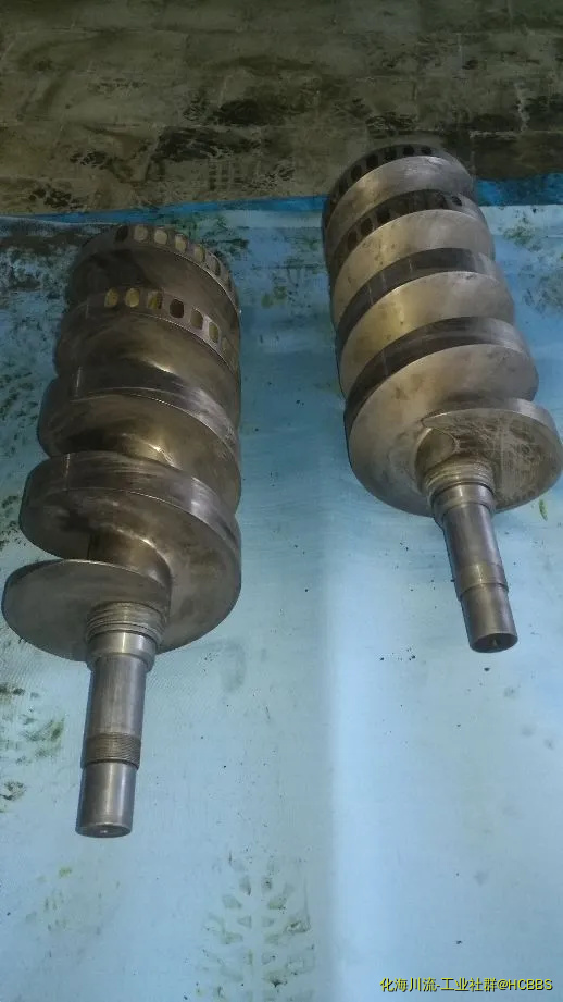

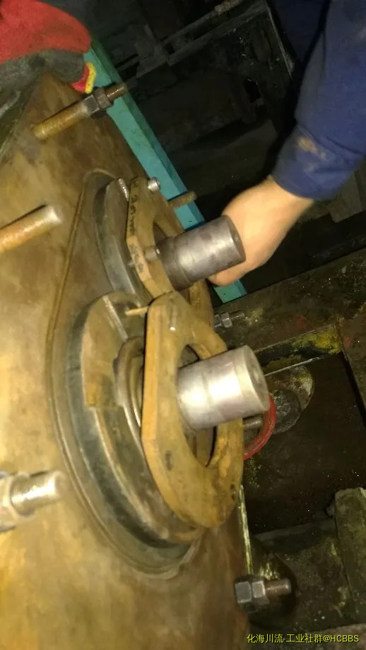

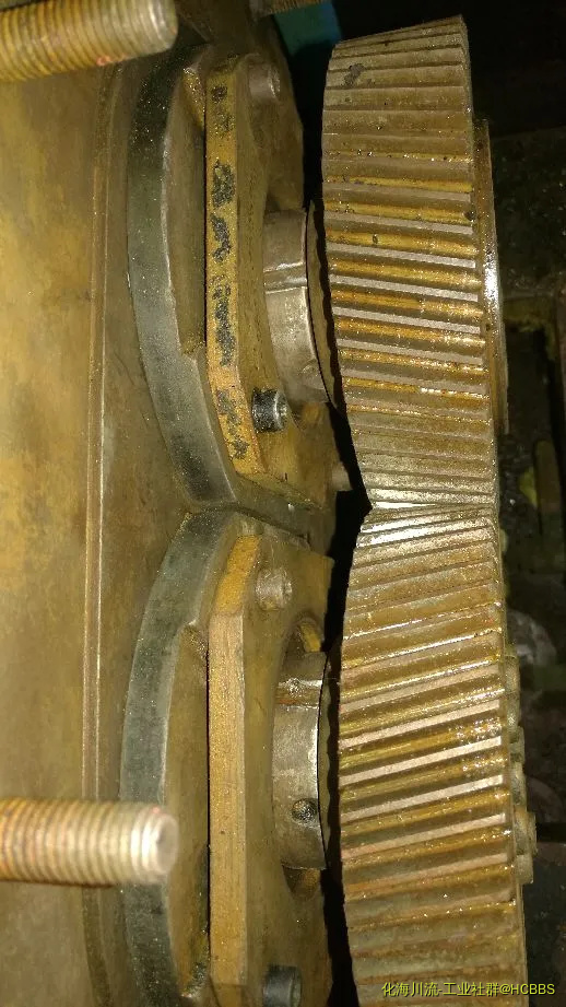

螺杆真空泵转子间隙及两侧进,出口间隙调整

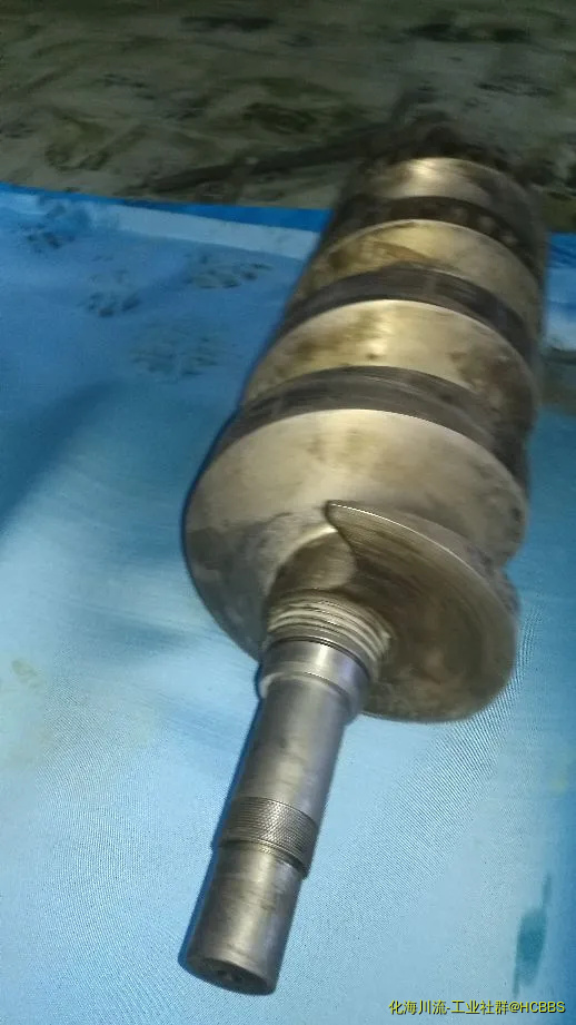

叶轮中空部分是起什么作用的?
发表于 2019-12-24 10:29:29
卷毛羊楼主 VIP会员 VIP会员 | 显示全部楼层       最后访问IP印度尼西亚
海川大学一年  |  头衔:  【湿法冶金设备管理人员】
抽真空度用
发表于 2019-12-29 17:23:46
543323944VIP会员 VIP会员 | 显示全部楼层       最后访问IP河北省
冰封的沙漠 发表于 2019-12-24 10:29
叶轮中空部分是起什么作用的?
做平衡的吧
发表于 2019-12-30 12:47:47
叶轮中空部分是起什么作用的?
螺杆做动平衡时加工出来的孔。

请问间隙怎么定的?
发表于 2020-4-29 12:22:59
qq_村长607607VIP会员 VIP会员 | 显示全部楼层       最后访问IP山东省
两个转子咬合间隙是多少?
发表于 2020-4-29 12:23:37
qq_村长607607 发表于 2020-04-29 12:23
两个转子咬合间隙是多少?
咬合间隙要根据泵的大小来定
发表于 2020-5-9 10:09:21
qq_村长607607 发表于 2020-05-09 10:09
咬合间隙要根据泵的大小来定
比如,vps900型的咬合间隙15丝±2。1500型25±2
发表于 2020-5-9 10:10:47
平常心111VIP会员 VIP会员 | 显示全部楼层       最后访问IP陕西省
请问下楼主,应用场合是哪里,生产厂家是哪里?
