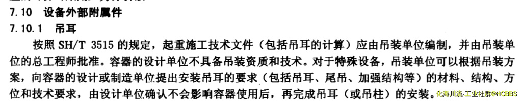

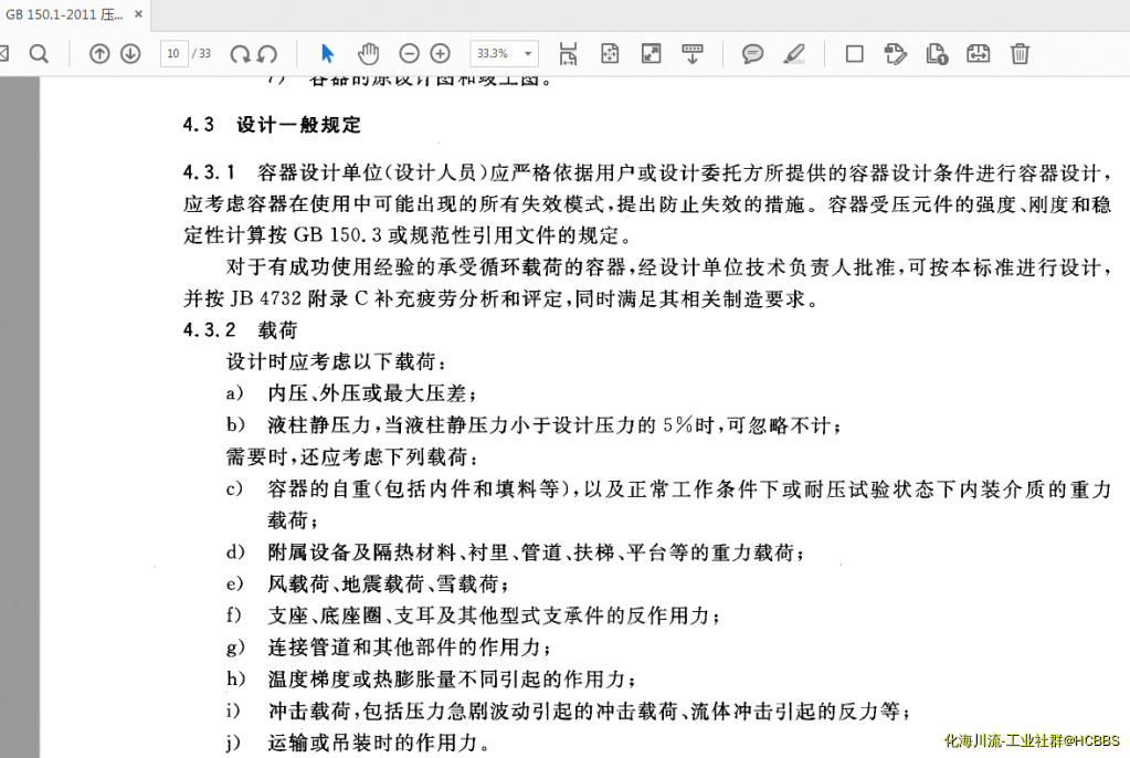

设备吊耳不属于设备本体吗?可以随便割掉吗?

个人认为应该是可以的,吊耳只是起吊装作用,吊装就位以后可以切掉。只要保证不伤及设备本体即可。

可以,如果因为保温或其他原因影响。但是以后维修再使用时要请有证的焊工焊接好。并要强就校核。千万别自己焊接就吊装,非常危险。

设备吊耳不属于设备本体。

吊耳垫板保留。

吊耳垫板保留,建议还是不要切割,下次设备检修还可以用。

吊耳设计是吊装用的,设备吊装到位后,再不用了吗?建议还是不要割掉好,如下次吊装时要用到,再焊回去,焊缝处的强度是无法保证的。如果带垫板还好一点,不带垫板的,是不是就在设备本体上焊了,压力容器上不好随便焊接的呀。除非你割的时候离本体远一点。

肯定不属于设备本体,但是否需要割掉可以跟用户协商,涉及防腐、保温等

只割吊耳没问题,在垫板上干活别牵扯母材。

原装吊耳和支撑脚都属于设备的一部分,如果随意割掉,请先征求设备方同意,否则后续问题自行承担。

不属于设备本体,但是属于设备设计的一部分。最好不要随意割掉,防止检修要用,最好征询下设备设备设计单位的意见。

割掉塔设备吊耳是不留后路的短视做法,将来装置扩产可能涉及该设备改造、维护或者拆除更换时如何起吊?
