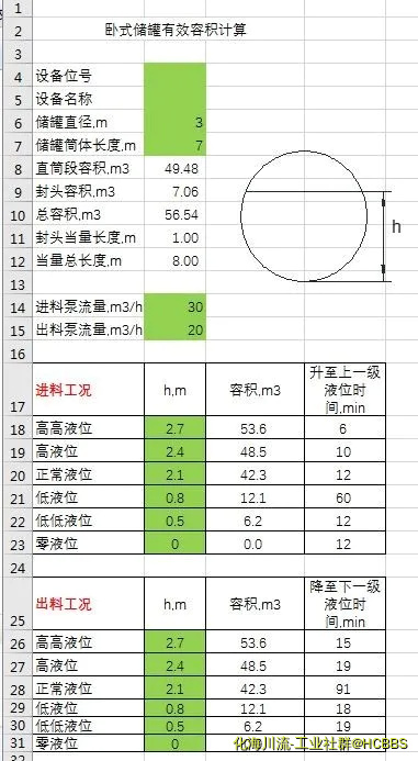

卧式储罐液位-容积计算,用于确定卧式储罐高高液位、高液位、正常液位、低液位、低低液位。

研究了一下,等于各种液位高度都是要手动输入进去,套用公式得出相应的体积以及最后一列的时间。通过时间来判断手动输入的液位高度是否合适。我理解是这个意思。请各位指正。
发表于 2020-12-31 14:13:36
知行1991楼主 VIP会员 VIP会员 | 显示全部楼层       最后访问IP天津市
彩丫 发表于 2020-12-31 14:13
研究了一下,等于各种液位高度都是要手动输入进去,套用公式得出相应的体积以及最后一列的时间。通过时间来 ...
没错
