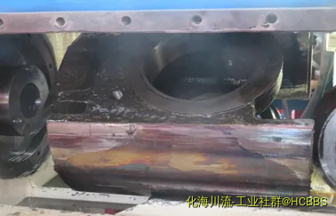

压缩机油压0.45MPa、振动值4.6mm/s,其它参数正常。 untitled1.webp untitled2.webp untitled3.webp

补充:1#压缩机9月完成8000小时保养,运行1300小时,2#机2018年8月大修完成,累计运行6000多小时;3#机刚完成大修,大修后运行1400小时。1#、3#机润滑油为新更换,2#机润滑油未更换。压缩机为两级压缩,发生故障的十字头均为一级。

上次检修的数值都正常么?十字头间隙,活塞杆跳动等。看样像是没有油硬烧的啊。。上面油管法兰是不是动过,加肓板或堵了?
上下瓦烧毁的程度哪个更重?受力面更重么?

3台机组均是同样问题吗?
1.如果都是,看一下工艺参数,是否发生重大变化,造成十字头反向角不够,烧小头瓦。
2.检查一下油品。安装记录。
如果只有1台机出现问题,
1.重点检查安装记录,通过排除法查找问题。
综上,往复机零部件众多,但是出现问题了,就得一一排除了。烧小头瓦,直接原因润滑不好。导致润滑不好的原因有很多。

三台都是同样的问题。一级十字头烧损。压缩机工艺参数没问题,经过计算,反向角都是好的,有品用的美孚 佳特412,两台新换润滑油,使用时间1000多小时,另一台用了6000小时。机组9月份1#进行过8000小时保养,3#进行过大修各运行了1300小时,2#没有检修,作为备用。

检修是按照使用手册进行的,维护单位为制造厂,所有检测、调整数据满足说明书要求。润滑油属于长期使用品牌,质量化验合格。厂房内还有其它5台机组,使用的润滑油一致,且都由同一维护单位、人员负责。连杆十字头衬套9月检查完,数据满足说明书要求。

十字头滑道润滑油由曲轴主油道通过润滑油管线给上下滑道供油,每次开机前,先由维护人员手动泵油,检查出油后开始启机。

数据较多,就没有一一列出。经过核实压缩机运行参数,介质进出口压力、温度与正常运行时一致,无波动,驱动电机电流、各相绕组温度正常。压缩机振动值正常运行时为1.2mm/s,故障时3#为4.6mm/s,1#机为2.4mm/s,2#机1.8mm/s,低于报警值7.1mm/s。1#、3#机组9月检修时检查过相关参数,十字头滑道间隙25微米,符合手册要求。

连杆两头的瓦都没事?活塞杆跳动值有没有记录?如果不是没油的话能不能是活塞杆跳动超差?或者看看活塞杆与十字头连接是不是不平行,是压力体连接的么?压力体的两个卡半是不是磨过?

这种情况一般都是供油有问题,轴承间隙若是压缩机厂家维修,就可以排除,十字头正常要和套筒要配合,要保证不偏不锥,用塞尺检查

十字头滑履间隙小

既然马达电流,气缸压力,震动等正常,检查油样吧

连杆大头瓦正常,小头瓦其中两台机组的已与十字头销磨损。
发表于 2019-12-21 17:00:46
这个地方咬,不代表此处的间隙不对。

还是从润滑油找问题吧!查查油道是不是有堵塞。
