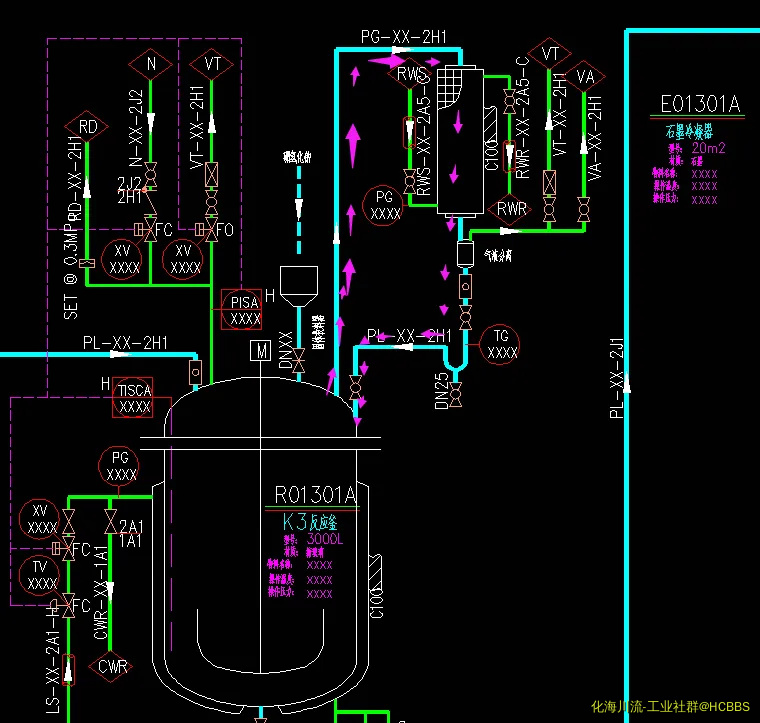

反应釜顶上配套的冷凝器是起什么作用的呢?
(如下图所示)反应釜蒸馏出来的汽相通过冷凝器冷却后又回流到反应釜内,这样的工艺流程是起什么作用的呢?好多反应釜上都有这样的流程啊

移走热量,保持反应物浓度和温度

常压反应,保证釜内压力为常压。

提浓。

降温用的啊。

罐内的一种液体物料参加反应后,产生一定量的蒸汽。为了回收这部分液体,设置这个冷却器将反应物料的这部分气化了的蒸汽被冷凝并返回反应罐中继续参加反应。同时输出热量均衡罐内压力。
理解这类问题,最好连系化学反应原理及物料在反应前后的理化性质,供参考。

应该是操作温度接近或等于物料沸点了,需要对溶剂冷凝回流,所以采用这种外回流方式;如果只是减少溶剂挥发且挥发量不大,也可以采用内回流方式。

这个与内回流应该是一个原理吧。  详情 回复 发表于 2019-12-18 16:24

精馏塔有内回流,你说的反应釜的内回流是不是差不多?

就是从冷凝器下部进去,冷凝后液体原路流回釜里,不凝性气体继续上行直到排入尾气管,要求挥发量不能大,否则液体可能留不下来

作用1:保持反应釜的压力为常压状态。反应釜温度上升时,会使釜内上部空间的空气压力和釜内物料的饱和蒸汽压上升,此部分压力上升的混合汽体,经过冷凝器降温冷凝减压,然后回流回到反应釜,同时,也可将多余的热空气冷却排空,从而保持反应釜始终处于常压状态。
作用2:经过冷凝器后再放空,和直接放空相比:避免了釜内物料和溶剂的挥发损失。
作用3:经过冷凝器后再放空,有利于减少尾气中有机物的含量、从而有利于减少尾气后处理的环保负荷、有利于减少尾气中易燃易爆气体含量以及回火的可能性等等。

气相撤热, 防止反应物爆聚,换热器能力要过量设计。

釜顶冷凝器主要起以下两种作用:
1)当釜夹套面积移热能力不足时,釜顶冷凝器作为补充移热措施,靠单体或溶剂的蒸发和冷凝回流移出一部分反应热;
2)某些反应过程中需要适当排气以避免惰性轻组分累积,为减少排气时有用物料的损失或下游后处理回收的麻烦,设置釜顶冷凝器冷凝回流的方式。

减少物料浪费

这应该是提纯的一种吧,你这要的应该是釜内产品,回流的过程中控制温度,使一部分轻组分进入气液分离系统,从而提纯釜内的物料

问一下,冷凝器下端为什么有个弯
