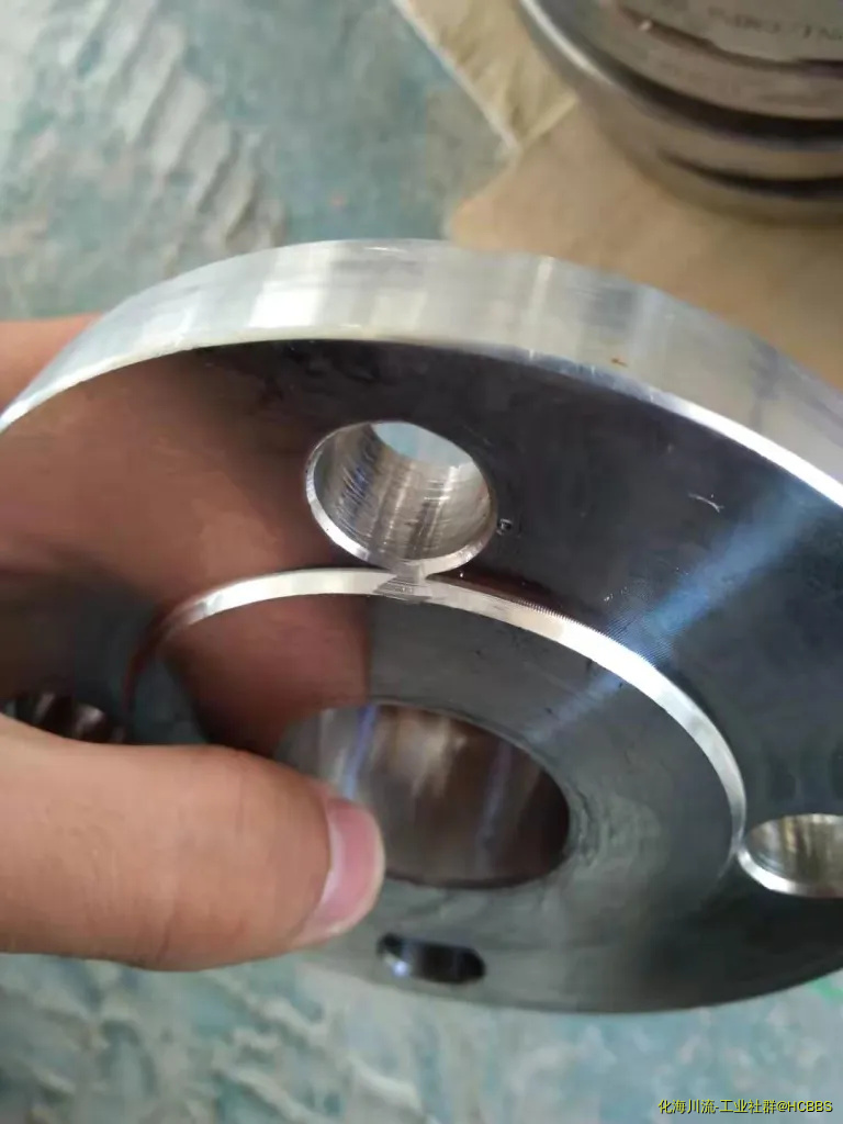

这样的法兰合格吗

看合同,看采购时的要求

缺钢印内容。

如果想说的是有缺陷,那看到的图上的缺陷对使用没有影响,可以验收入库

好的,谢谢。。那如果是密封面上边有缺陷的话,就会有影响的吧

能使用,但不合格。

不是常用的标准规格,上面没有法兰线。可能是您定制的吧?

不一定的,还和垫片的形式有关(比如内外环缠绕垫,实际上起到密封作用的只有一部份)。当然作为验收来讲,法兰密封面上有缺陷是不允许的,需要厂家返工处理。

这不算缺陷,但是也是机加工的失误,说句实在话 使用没有任何问题

看提出的采购计划的要求,严格来讲肯定有缺陷,但从图片来说,使用影响不大!可以扣钱

螺丝孔,水平面挨这么近,螺丝螺母会不会生气。?

这个还真不能怨厂家,实际标准是这样的。。现在的新标准,加工后,孔和水线就挨着的,孔倒角都不好倒。。

你这个什么标准的 什么规格法兰。。这个去查标准尺寸。。。有可能螺栓孔和密封面外径 挨得很近、、、

一般密封面也就3mm厚,看图片要5mm+厚 ,在应该也没有是么问题,除非安装在三类压力容器上估计是不行的

密封面没问题不影响使用也可做为产品不合格返回,这法兰是日标的吧?

有些法兰密封面与螺丝孔只有一毫米到两毫米之间,划孔的时候很容易出现这种情况
