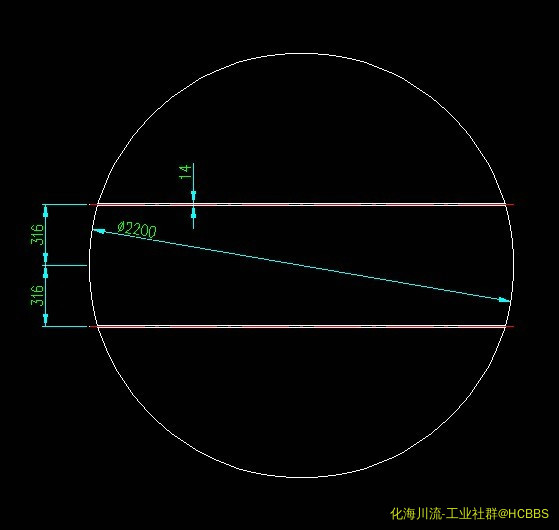

请问管箱四管程的中心隔板带弧形的一边怎么用CAD绘制?

椭圆的任一纵截面都是椭圆。。。。  所以长轴就是直径  短轴 就是用316那个面的高乘以2

谢谢哈,(短轴 就是用316那个面的高乘以2)是啥意思呀。
是不是316那个长为轴画椭圆,椭圆宽度为长轴的1/4.

谢谢,搞明白了!
