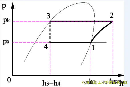

【每日一问】分三大板块:制冷基础、制设备选型方案、制冷设备维护保养
【奖励规则】本帖凡是参与评论者奖励1-3财富,回答完好10-15,有效期两天,答案在两天后公布
制冷基础板块—压焓图—制冷计算(1)
一、概述
在制冷计算中会用到压焓图的计算,比如节流阀的选型,需要知道制冷剂的流量,蒸发冷的选型需要知道排热量等。引进几个基础的压焓图计算名词
1、单位质量制冷量KJ/KG
2、单位体积制冷量KJ/M2
3、制冷剂质量流量KG/H
4、制冷剂体积流量M2/H
5、单位冷凝热负荷KJ/KG
6、单位理论压缩功KJ/KG
7、制冷系数COP
以上7个参数制冷计算会在接下来的每日一问提及。
问题1:
请看下图,请用H1、H2、H3、H4 列式子表示单位质量制冷量(KJ/KG) (提示使用焓差表示)
答案:单位制冷量=H1-H4
