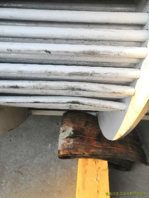

不锈钢换热器管束损伤有没有什么隐患?

外观也不合格啊,业主发现性质很严重的,需要更换换热管
发表于 2019-12-11 08:27:48
应更换管子或更换整个管束
发表于 2019-12-11 08:34:01
这样的现象可能是在检修中出现的外力损伤。
如果不漏,可以继续使用,如果是泄漏,把管子两端封堵可以继续使用。
看外观这三根管子在管板外侧可以把管自的周边焊上就可以继续使用了。

最好是直管,如果是固定管板换热器,更换换热管时就抽不出来,造成无法更换新管的情况。
发表于 2019-12-11 10:35:07
A13562570752VIP会员 VIP会员 | 显示全部楼层       最后访问IP山东省
不锈钢韧性很高,这变形量不会有实际问题。最大的问题是用户看见了不干。

外观检查肯定不合格,需要更换被外力造成的变形管子。
发表于 2019-12-11 21:57:32
这厂家可以说是胡乱生产,怎么那那样起吊呢?如果壳侧流速不高,不易产生振动的情况下,做个密封试验检查一下管口和管子。或者想办法校正一下管子,然后做个密封试验检查一下管口和管子。对换热器使用是有影响的,以后且不可这样吊装,
发表于 2019-12-12 08:14:01
参与人数 1财富 +1 收起 理由
sptr + 1 深入讨论
guohao_ZAYYVIP会员 VIP会员 | 显示全部楼层       最后访问IP河南省
换管子吧 一看就是新的换热器  在安放时候下面 垫木  没有卡在管板上  管子压在上面 弯了  换这几根管子 价格应该非常低  一旦安装生产后 发生泄漏  制造厂是要承担损失的   得不偿失  没必要省这一点钱 给自己留下隐患

换热器检修时候这种情况很常见,如果换热管和支撑板之间没有严重摩擦减薄,不影响使用,但如果是新设备,就可以扣点费用啦...
