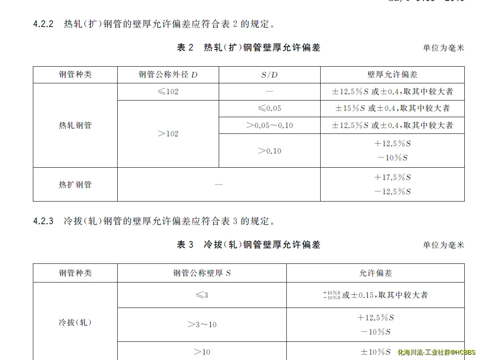

C=C1+C2,C1如何取值?C2就是碳钢1.5,不锈钢为0?谢谢!

负偏差计算,比如像8163规范里有冷轧和热轧,取值不一样,按哪个取值呢?

选用什么标准就按该标准厚度负偏差选取

谢谢!选用8163,里面又有热轧又有冷拔,选用那种呢?我把截图发到下面一楼了。

在什么情况下用冷拔,什么情况下用热轧呢?

用热轧管就可以了。你可以参考GB150。冷轧精度高

一般就用热轧吧,冷拔精度要高一些。好像是这样

https://bbs.hcbbs.com/thread-553269-1-1.html
看下这个

按照管径选择
这个表已经很清楚了

冷拔精度要高一些,适用于小管
大管径的做不到冷拔,价格也高
