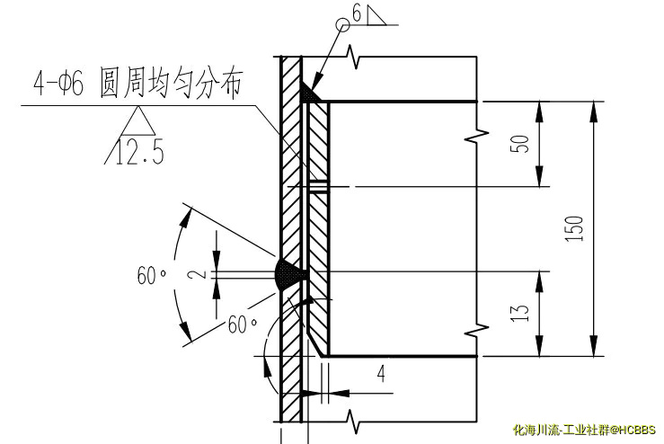

  各位:
        “球罐支柱拼接接头应全焊透。可采用沿焊缝根部全长有紧贴基本金属垫板的对接接头”,不太理解沿焊缝根部全长有紧贴基本金属垫板的对接接头,请教各位,谢谢。

我提问的角度有问题,换个说法,基层金属垫板加在具体什么位置,能得到更好的焊接质量?

与支柱材料一致的垫板

加垫板,好像是为了支柱组对定位,焊接时方便用的。支柱太长不利于运输。支柱上部还要随设备热处理。
