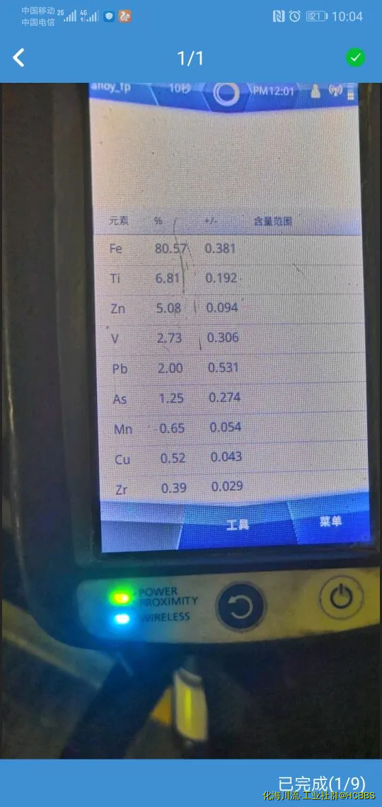

请大家帮忙看下这是什么牌号的材料

发表于 2019-12-10 12:19:18
只有查材料成分表,一个个核对

313522683VIP会员 VIP会员 | 显示全部楼层       最后访问IP辽宁省
工作量比较大,对了也对不出来,很多材料范围都差不多

店小贰VIP会员 VIP会员 | 显示全部楼层       最后访问IP山东省
你要测的是什么材料,查这个材料的成分含量表,与成分含量表要求不一致的就不是这个材料

钛在铁里根本不溶  你这个是机械混合体吗  还是枪坏了

washiiiVIP会员 VIP会员 | 显示全部楼层       最后访问IP四川省
看不到图片

sptr楼主 VIP会员 VIP会员 | 显示全部楼层       最后访问IP浙江省
看二楼的图片,我发在那里了
枪没坏,用20号钢和它堆在一起一起焊接,老是出现裂纹,。图纸上说也是20号钢,但是老焊接不上,怀疑材质有问题,打出来的光普
