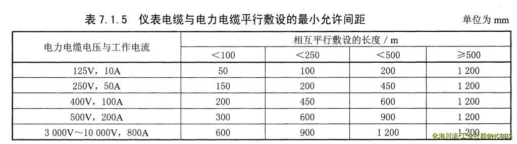

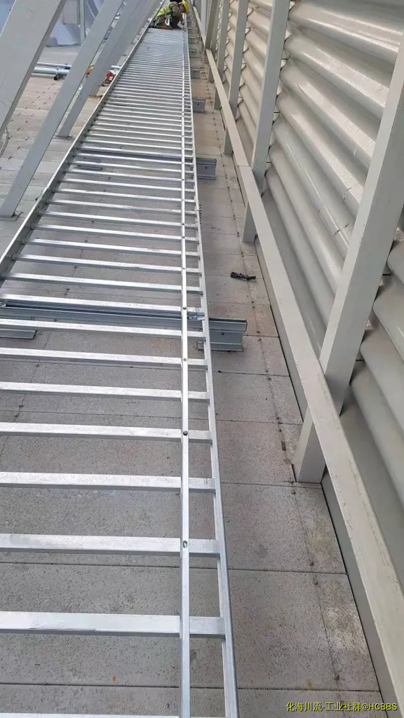

求助
如下图,在桥架右侧隔出一段,左边面积大的地方放电机的动力电缆(电机为380V,110kw, 200A额定电流),右边一小块地方放仪表的电缆(仪表电缆用于温度探头和振动探头),不知可行否。不是模拟信号的话是不是也没问题?有没有相关的规范?
先谢谢大家。
