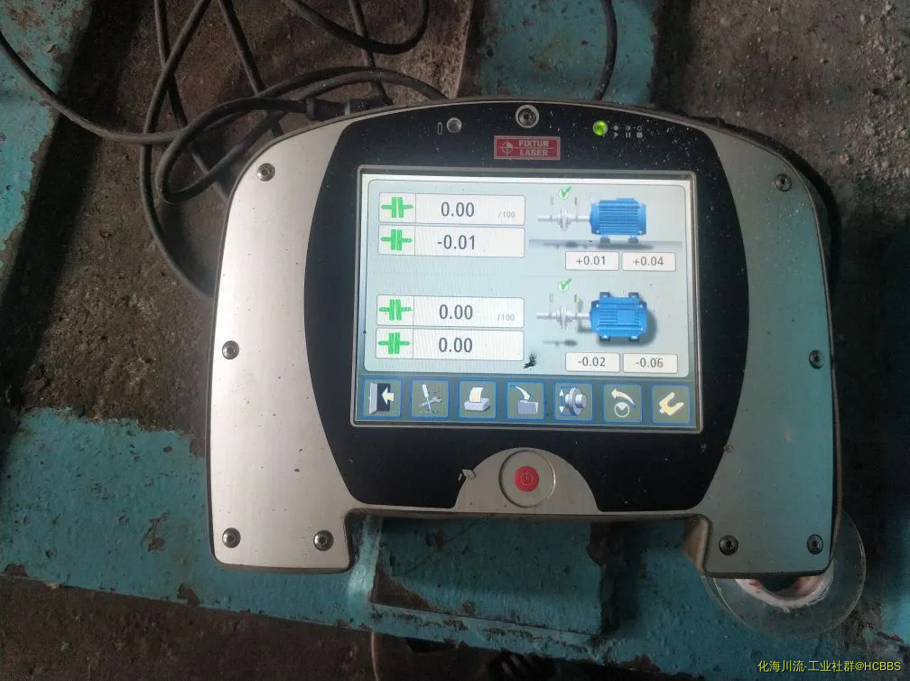

联轴器为单膜片联轴器,膜片间距0.5mm。运行一年有异响。故障现象为膜片开裂,螺栓孔磨损。
最大振动在定位轴承轴向位置25mm/s。此次检修更换转子后为15mm/s,垂直也有10mm/s,支撑轴承5到6mm/s的振动。

重新对中,然后再测电机电流和振动
发表于 2019-12-8 12:39:48
检查一下对中吧

对中良好
