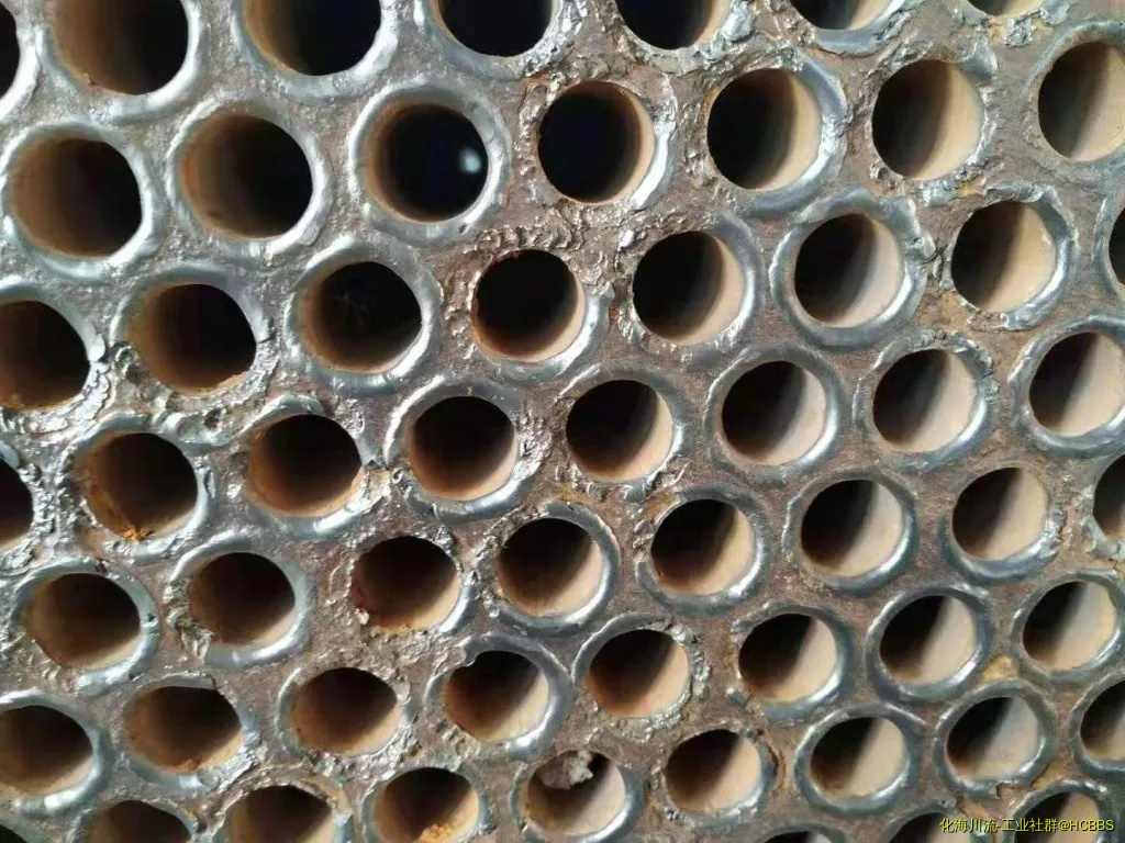

换热器管板材质Q345R 换热管304,管程介质是水,熔化焊请教海友们,这是什么原因造成的腐蚀

从腐蚀现状看,最大可能是因焊接质量不均匀造成的。

介质是水。。。水又不纯都有盐杂质,这玩意更要命腐蚀厉害。管板可以用16Mn锻件但和换热管焊接咋也要在管板表面堆焊一层不锈钢啊。

换热管本身如没问题,只是在管接头,正如楼上所说,管板表面没有堆焊不锈钢,异种钢焊接接头耐管程介质明显不行。

管板Q345R 换热管304,直接焊接本身就存在电位差,如果水中含有腐蚀介质(如除菌剂等),管头很容易产生电位差腐蚀。如此设计时不合理的。从照片看,管头焊接质量好像也不好。

1.是否是进口段,如果是可能是长期高压冲刷造成的,2焊条质量不过关,或者是选用了不合适的焊条,3.水里面有超标的腐蚀介质或者是物料到管程,4.换热器材质不过关

从腐蚀角度,有点腐蚀和抗晶间腐蚀,但是不像,应该是焊接质量不过关

是不是焊丝用错了,他不是均匀的腐蚀,有些地方腐蚀很严重,有的没动,是不是焊接时候焊丝用错了?有没有可能

选择性腐蚀,可能是焊接工艺不一样造成的。有无规律性呢?
焊接接头明显弱点,应堆焊管板后再与换热管焊接,避免异种钢接头在最薄弱处。。。

感觉是焊丝没选好,然后不同材质间的电位差引起的腐蚀

看了第一眼,是焊材脱落,最大可能是焊接问题,要么是焊材选择不合理,要么就是焊接技术部过关!
