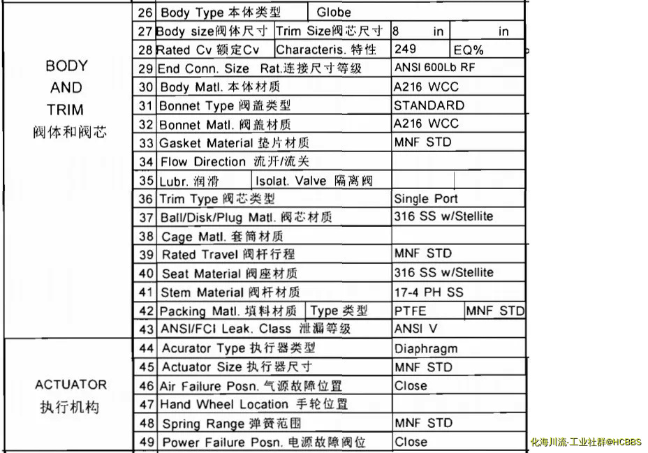

1.webp 设计院出的阀门规格书中,没有给出阀芯的结构,订购阀门时,具体配置什么阀芯,是由阀门厂家设计、确定的吗?

阀门厂按采购方要求。

规格书中说明了是阀芯类型是SINGLE Port 单座阀,结合和采购方的技术协议看。

不是注明了Globe截止阀了吗

阀芯结构形式要根据工艺参数并结合制造厂阀门特点来考虑,主形式定了,GLOBE阀,单阀座。具体是平衡式阀芯还是非平衡式,还是套筒,或者低噪音等等,这些主要根据工艺介质和压力、温度、流量等参数来确定。

Globe single  Port EQ% 且在根据技术协议或者600LB压力来选择。

你的规格书内写的是单座GLOBE阀门

丢给阀门厂家,他们知道怎么做。尤其是做美标阀门的厂家,熟悉的不能再熟悉。设计院搞不好新兵蛋子选型设计的。

数据表中给出了
阀体类型:Globe Type(柱塞阀)
流量特性:EQ%(等百分比)
阀内件形式:Single port(单座);实际上此处有误解。Single port仍然是阀体类型。
注意到第37项给出了材质,而第38项没有给出材质。所以推断设计方给出的是Globe型的阀芯。
至于是否合适要看工艺参数。注意到阀门的压力等级是Class 600LB,PTFE填料,而阀门口径是8",Cv=249(印象中8"内件的Cvs大约是400作用,这个应该是6”内件),因此压差应该有些大,伴随汽蚀。如果介质干净更应该选择平衡阀内件。

Globe Type - Single port;Globe Type - Double port ;Top Entry - Trunnion 才是完整表述
阀内件形式应该是;Globe、Globe with Guide、Cage - Balanced、Cage - Balanced with Anti-Cav

规格书没有要求的话,可以按厂家的配套型式来选,选后让设计方或业主当确认
