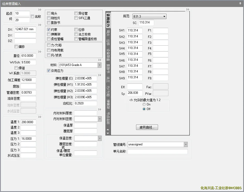

最近从优易转C2,经过一系列坑之后终于成功进行了计算。
然而终究是遇上了搞不定的坑,就是计算报告二次应力为0.
这个问题在论坛里搜了下,也有海友提出过,但即使借鉴了海友的经验,这个坑还是跳不出来。
这是随手建的模型,图片如下:
管道输入的时候选A53 Gr.A,材料参数如图所示都自动出来了。
而且计算报告的一次应力许用值是有的,并成功判定应力不合格。
但是二次应力许用值就是0了。

B31.3不要求对OPE工况校核应力
