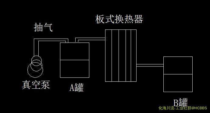

求教各位大佬,在板式换热器后的罐子上接了一个真空泵的抽气口,那在换热器前的罐子里能形成真空吗?

前面的罐子和后面的罐子是一样的真空度。

看管道损失

取决于真空泵的大小。

如果B罐是密闭的,那B罐也是真空的,A罐的真空促使气体从B罐流向A罐。

看是理论型还是应用型,理论上肯定是一样的真空度(密闭)。应用的话,得考虑板换的助力,有无冷凝,B罐的蒸发量,真空度,饱和蒸气压等……有冷凝可以考虑增加一个大气腿

实际情况不会是一样的真空度,需要考虑各种阻力损失
