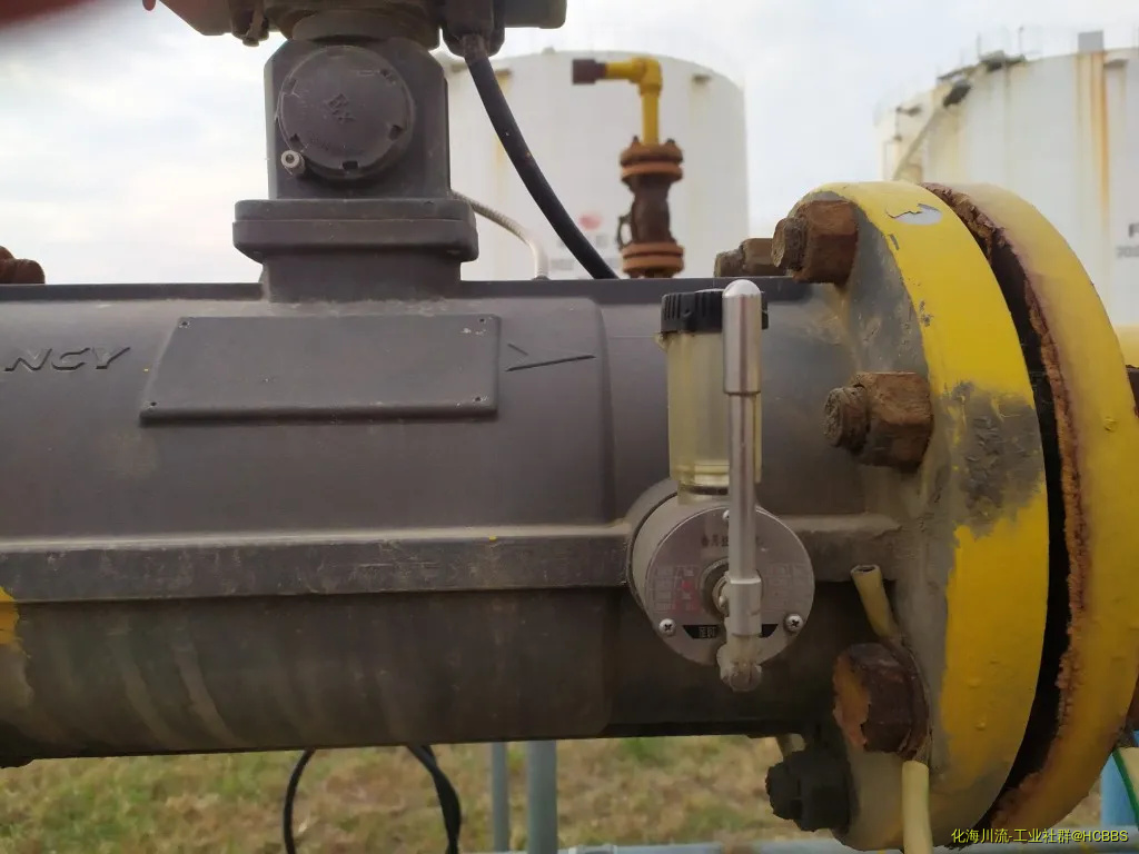

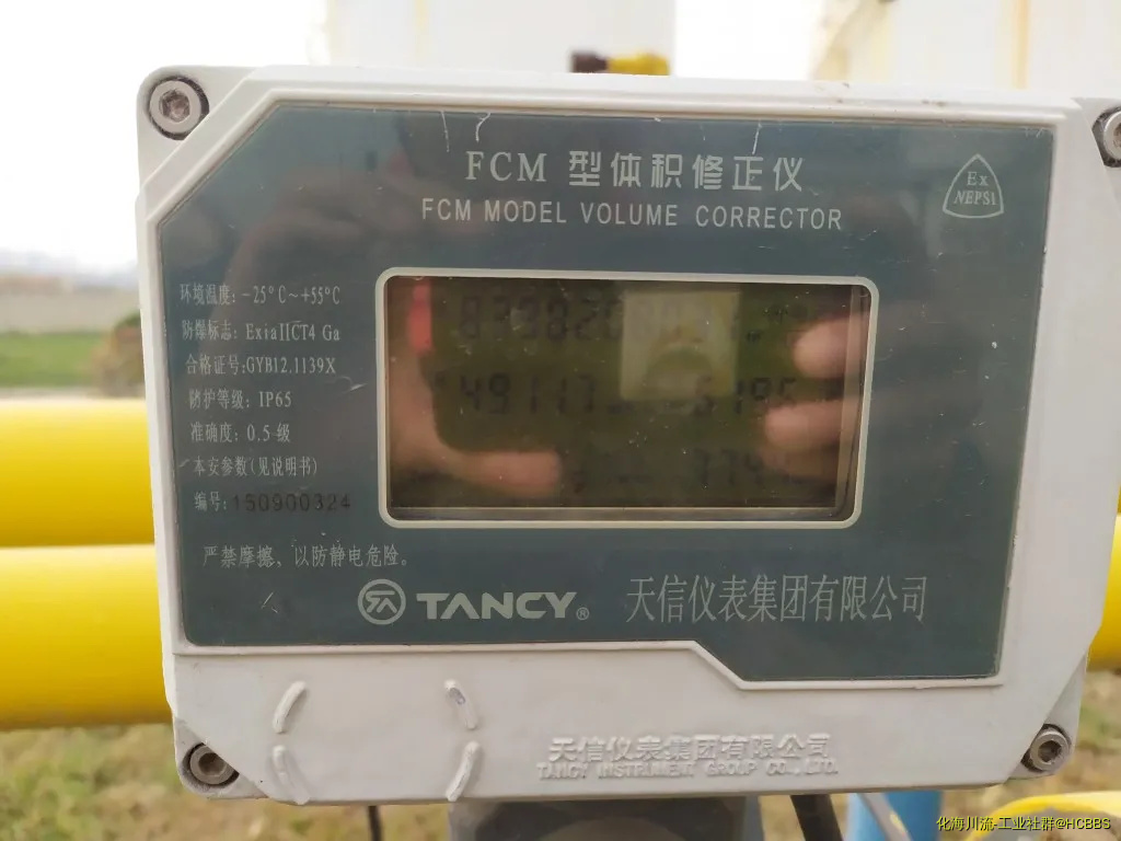

[求助] 体积修正仪的作用是什么?图片是天然气管线上的体积修正仪,加油口加什么油,作用...

体积修正仪,应该是在线折算天然气标况密度的仪表,
我猜它与流量积仪功能类似。

      由图看是用于天然气计量的浙江天信公司的气体涡轮流量计,流量计本身只能测量工况体积流量,需通过体积修正仪进行温压补偿运算转换成标况流量,并且完成累计流量功能。
      该体积修正仪比一般的流量积算仪运算更准确,除了温度压力的影响补偿运算外,它还会考虑气体组分及相应压缩因子的影响,并且通过标准装置标定一流量系数,以保证计量准确。
      另外,加油口是加注的润滑油,用于气体涡轮流量计轴承润滑的。方法是先将润滑油加注到透明油杯中,再通过手摇泵将油压人流量计轴承进行润滑的(除首次适量加注外,后期要求定期适量加注,后期仅通过手摇泵加油,油杯中缺油时再补充到油杯中)。

好的,明白了,多谢!!!
