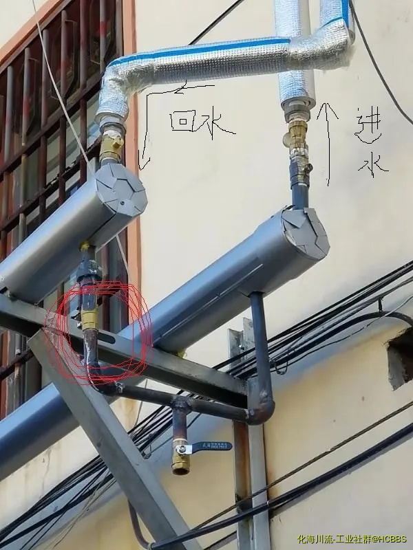

[求助] 图片内容是家庭供暖管道,圈红的小球阀是什么作用?本来小球阀是打开的,后来我给关了

防止倒流的作用吧
发表于 2019-12-2 14:11:54
小阀门是旁路,防止没有用暖用户的时候形成死区冻结

wx_笨小子[咖啡]64664VIP会员 VIP会员 | 显示全部楼层       最后访问IP内蒙古自治区
排气排污用的吧

防止死区冻住的

xiaoshanzi楼主 VIP会员 VIP会员 | 显示全部楼层       最后访问IP浙江省
好的,明白了。平时投用暖气时可以关闭吗?打开的话,进水端压力就会在没入户之前就回到回水出户端,压力两头你都顶着,这样循环会不流畅~
明白了,说的有道理,谢谢!暖气投用时,这个小球阀是可以关闭的吧,否则打开就相当于在户外就把进水回水连上了。这样两头压力都不小,循环不好~
收到回复说是在不用暖时防死区冻住~
打开圈红的小球阀,再打开最下面的小球阀,作用是放空,这两根管道的最低地点了。
呵呵,作用是平时不用的,暖气不热才用

ds8866VIP会员 VIP会员 | 显示全部楼层       最后访问IP山东省
1.打开阀门后,防止冬季睡不流动,水被冻住,出现管线爆裂的情况
2.也作为排水置换使用
3.如果保温效果不好,需要来一点,避免管子冻裂,少开一点对供暖影响不大

〆、nodisc_SEHUVIP会员 VIP会员 | 显示全部楼层       最后访问IP河北省
应该是排污用的,暖气不热排污用

红色阀门是旁路,防冻的吧!
zhx023 发表于 2019-12-3 08:39
红色阀门是旁路,防冻的吧!
求证了,防止暖气不用时形成死区,防冻~

shouyeVIP会员 VIP会员 | 显示全部楼层       最后访问IP浙江省
暖气循环时水流动不会冻,如果尾部停暖,这个旁通就能让暖气水流动起来,防冻的

chen5714355VIP会员 VIP会员 | 显示全部楼层       最后访问IP安徽省
应该是排污或排空用,进水管上过滤器这样装有用吗?装反了吧。

zccrg001VIP会员 VIP会员 | 显示全部楼层       最后访问IP北京市
小阀门是旁路,防止没有用暖用户关闭的时候形成死区冻结
