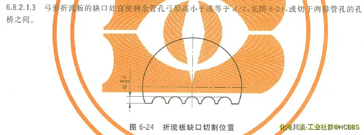

切于两排管孔的孔桥之间是什么意思?是开完整的孔?

跟布管有关,看看正方形排列

你的理解是对的

特指正方形排列,就是两孔之间孔桥,没切住孔
发表于 2019-11-29 13:04:26
能全部开完整孔可以开完整孔,不能就只能上每个孔不能超过半圆

是这个意思,要么完整孔,要么不超过半个孔。

就是开完整的孔的意思,
