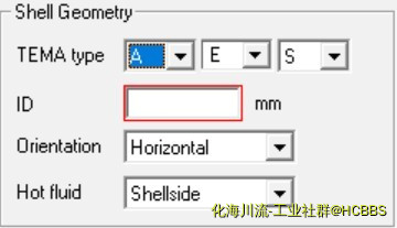

在HTRI中设计一个管壳式换热器,怎么设置该换热器是浮头式还是固定管式?

看楼上   再看GB151   都有对应的
