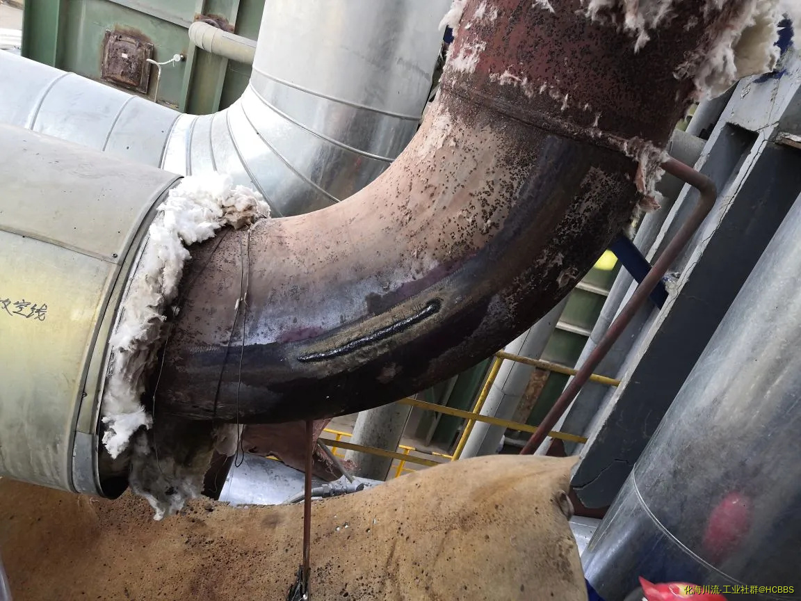

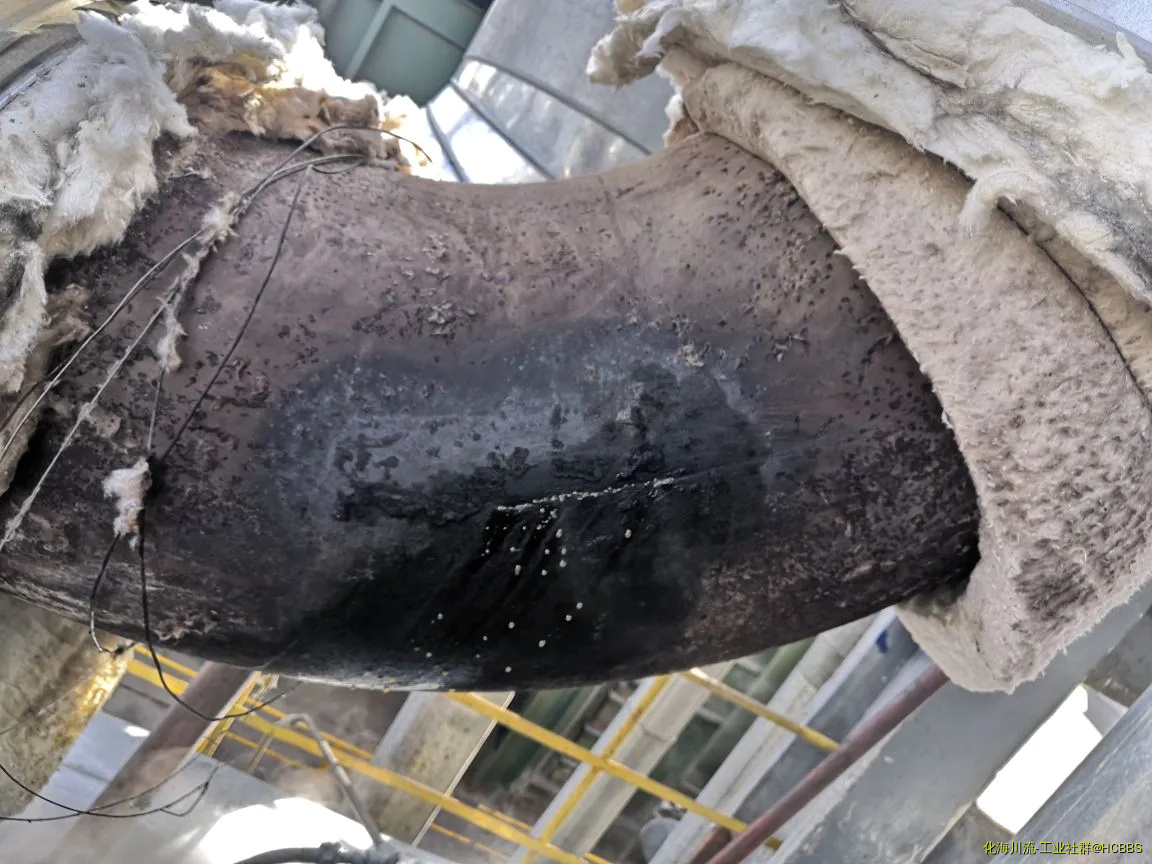

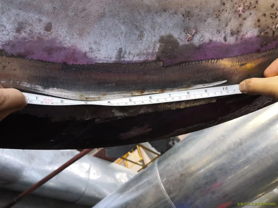

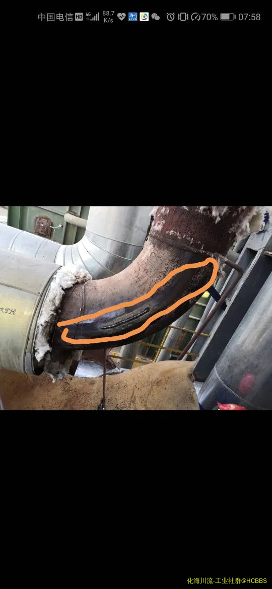

沿着弯头走向,在弯头本体侧面正中位置发生贯穿性裂纹,但只是图中这一侧有裂纹,另一侧完好。这样的问题已经发生过3次,在每回弯头更换后,只能正常使用2年左右。操作温度80-430℃,压力0.2MPa以下,材质20#。大家帮忙分一下什么原因?

这个应该管件质量问题

如果不是裂缝处厚度减损,应该是应力因素导致的。是否考虑使用那种“大”R“的煨制弯头,或者选用厚度更大的弯头试试,如果是有磨损,可能是与介质中杂质有关。供参考。

请问一楼,1根据这个情况,你们做了哪些检查鉴定。2管件质量文件是否与订单要求一致。3这段前后的管线的走向是否与裂纹的位置有关。4介质有什么特殊,压力低,不代表流速慢也不代表介质的流线方向。5如的确苛刻,2年运行寿命可以了。也可以不分析原因,管件加厚,曲率半径加大(不取1.5)6看照片模糊

20号钢温度上限是450度。用到480度,2年。质量优秀

使用温度变化范围大的情况下,应力较大,容易变形,进而开裂是有可能的,管线的直线长度有多少?中间是否有U型弯或者膨胀节缓冲?

材质选择值得商榷。

温度过高,温差较大,另外弯头应该比管材的厚度厚一些才正常,这是走的蒸汽吧。

更换一家管件供应商试试,仅供参考

材料不对吧

此放空管线应该要做详细的应力分析。更换多次后还是出现同样的问题,可能是应力超了,管线设置不合理。

操作温度80-430℃,压力0.2MPa以下,材质20#。 这个工况,应该是应力不大 是否有介质原因 比如某些介质的应力腐蚀  详情 回复 发表于 2020-10-24 11:21
沙漠里的游鱼 + 3 深入讨论
这个工况,应该是应力不大
是否有介质原因
比如某些介质的应力腐蚀
