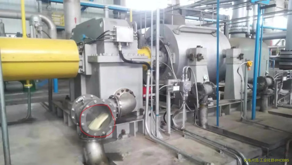

求助:目前压缩机油运(已进机组内部),46号透平油,出现白色泡沫现象   是机械内有水,还是润滑油变质

跑油的顺序,是先进行外部管道和油冷器油洗,合格后再进入机组内部的吗?
发表于 2019-11-27 19:08:33
油品分析。原因1进水2机器未运行,加好油后,要每天加热运行2小时以上。早晚温差大,也会让空气中的水凝结

跑外部管道的时候,润滑油没有问题吧,也就说油进入机组内部后,出现了乳化?  详情 回复 发表于 2019-11-28 14:58

首先在视镜观察内表面没有水珠挂在表面,可以断定油中含水量在正常范围。但,有些指标可以视觉判断,更多的指标还是要化验为准。
至于怀疑油质,应该定期对油品进行化验,并做存档。在日常巡检也要定期的在油箱底部排放阀进行少量排放,也可以检测到是否有中有水的。尤其是在设备启动前效果最好。供参考。

给油做一个分析,抗乳化时间,另一个就是去取油样静置,看一下油水分离

跑外部管道的时候,润滑油没有问题吧,也就说油进入机组内部后,出现了乳化?另外是新机组吗

润滑油含水乳化会变成白色。但现场判断需要结合你们实际操作,可在油箱底部取样静置一段时间,看有无水分,若无明显水分,可送样化验(尽量做瓶底油样)。你这张照片是回油处视镜颜色,你可以检查一下油温,跑油时若温度高会出现该颜色。油样放置时间久了会回复原样,小气泡也会消失

谢谢分享   我们也取样分析了   没有水份含量    联系厂家 已取油样厂家化验   目前等结果

谢谢分享  我们初步怀疑是进水   进化验检查  无水份    联系润滑油公司 初步给的回复 进气了    我们是新机组    正式干气为投用 出现这种情况时  前后轴都是试机用干气密封,  厂家已取样   静置后 油箱内未见泡沫

回油视镜显示的没事,油箱上油正常就没事

油箱底部打开排污阀,看有无水分,

这个属于正常现象,机组运转温度高就会出现这种现象,只要每月分析没问题就没事
