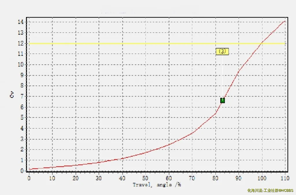

简介--调节阀是根据阀门的开度变化而调节流量和压力的,不管是线性还是等百分比,有一个开度,就对应一个流量和压力。这样为何还要计算流量系数呢,只要选择口径合适的调节阀,阀门全开,介质全部通过,压差当然是越小越好;阀门全关,介质阻断,压差即为阀前压力;只要有一个流量和开度的关系曲线或是压力和开度的对应曲线就行,为何还需要流量系数。流量系数定义我知道,表示调节阀全开时流通介质的能力,就是不懂这个参数意义是什么,但是选阀都需要这个参数,还需要压损,正常调节流量不就是调开度吗,阀门全开当然是压损越低越好。理解不了其中的关系,请各位大神指教,小弟万分感谢!!!-登录查看全文

简介--虽然我不是专业搞阀门的,但是我听说这个问题,感觉跟工艺调节关系更大,流量系数跟调节阀的孔径关系很大。dn100的阀门,孔径是开80的还是开50的,取决于工艺的要求。孔径开的过大或者过小,跟将来这个控制回路能否 ...-登录查看全文

简介--本帖最后由 Hariky 于 2019-11-27 10:28 编辑 本质上阀门调节的是流通面积,影响流通能力。如你所说流量系数是衡量阀门流通能力的一个参数,这个参数提出的实际屏蔽了介质参数和前后压差,表征的就是阀门流道的通 ...-登录查看全文

简介--这个要计算整个管路系统的阻力,调节阀的正常工艺流量下的阻力占整个管路系统的30%左右,占比过大或过小都不利于调节-登录查看全文

简介--本帖最后由 kkbbaa 于 2019-11-27 11:40 编辑 Hariky 发表于 2019-11-27 10:22 本质上阀门调节的是流通面积,影响流通能力。如你所说流量系数是衡量阀门流通能力的一个参数,这个参数提出 ... 小弟愚昧,前两段都 ...-登录查看全文

调节阀要起到有效调节,需要占一个比较高的权重。比如整个管道的阻力系数是100,阀门占90,和阀门占10,那么这两种状况阀门的开度变5%的情况下所带来的整个管路的阻力变化的比例或效果是不一样的。 具体要讨论阀  详情 回复 发表于 2019-11-27 12:17

简介--本帖最后由 Hariky 于 2019-11-27 12:19 编辑 kkbbaa 发表于 2019-11-27 11:35 小弟愚昧,前两段都可以理解,唯独最后一段弄不清楚,阀门调节管道流阻既然可以通过关小阀门来实现,为什 ... 调节阀要起到有效调节 ...-登录查看全文

简介--kkbbaa 发表于 2019-11-27 13:27 感谢大哥,您说的道理我明白了。我们也只是在设计阶段,无法估计整个系统的压力损失,基本在设计过程中忽 ... 你说的这个是设计过程中经常遇到的问题。调节阀有两种应用:一种以应用 ...-登录查看全文
