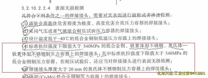

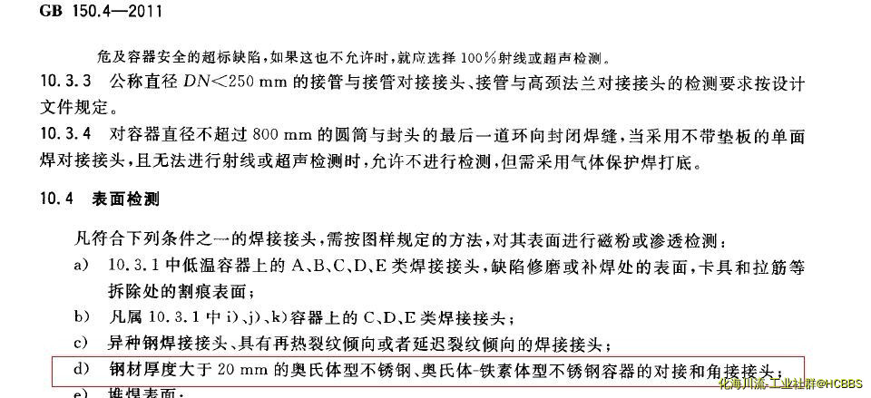

如附图所示:GB/T150.4和固容规都规定,超过一定厚度的奥氏体不锈钢,需要对其焊接接头进行表面无损检测。但两者的描述有二点不同
一,厚度的表述不同,GB/T150.4是指钢材厚度,容规是指接头厚度。两个表述中哪一个比较合理。
二,GB/T150.4中包括了奥氏体-铁素体双相不锈钢,而容规中将双相钢列在第4条,按国标150,仅厚度超过20mm的双相不锈钢需要表面无损检测。按固容规,凡是GB/T24511中的双相钢(其标准抗拉强度下限值均超过540MPa)不管厚度多少,均需要作表面检测。即使综合考虑GB/T150.4中10.3.1中i,和10.4中的b那也是厚度大于16mm的双相钢才作表面检测。

是的,确实有这个问题。究其原因,主要是时间和依据的问题,GB150的年号是2011,是依据2009版的《固容规》来的。而,最新版的《固容规》又是2016版的,比GB150,又晚了5年。所以明显看出《固容规》2016版的要求,是严格于2011版的150。也许GB150的下一个版本,会和2016版的《固容规》相同。
现在只能按照严格的要求来做。

按大容规啊,GBT150-2011在热处理、无损检测方面实在是不靠谱

固容规上的要求是最新的要求,这次去参加继续教育,专家也说,双相钢的所有焊缝均需100%PT做为辅助检测

条款中的厚度按焊接接头的厚度比较合理。

我们执行的原则是,受容规管控的容器按固容规执行,不受管控的容器按GB150执行,
发表于 2019-11-30 14:30:17
对于容规管辖的容器,如果国标要求高于规范,还得按高的执行。  详情 回复 发表于 2019-11-30 15:08

大容规是最低要求。一个是技术规范一个是标准。
