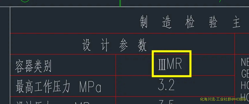

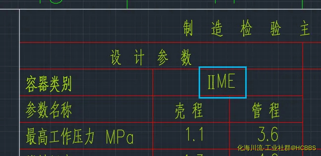

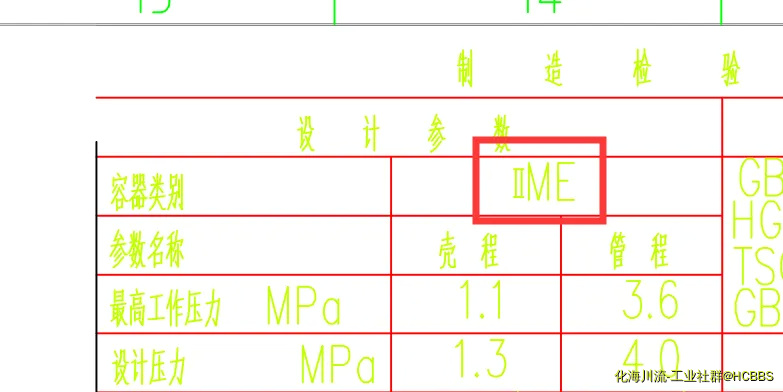

请教下专业人士,我这边接到一套设备图纸,在设备分类中,后面分别加上了MR  和ME,这两个代号是什么意思?麻烦大神讲解一下。

个人看法:M,为中压(代号M),≥1.6MPa,<10MPa。
               E为换热压力容器,R为反应压力容器。
发表于 2019-11-24 11:49:30
磁力驱动反应釜VIP会员 VIP会员 | 显示全部楼层       最后访问IP山东省
L,低压。M,中压。H,高压。U,超高压。
R,反应。E,换热。S,分离。C,储存。
发表于 2019-11-24 11:50:41
往事如风楼主 VIP会员 VIP会员 | 显示全部楼层       最后访问IP浙江省
看上面的解释,跟实际也对的起来,估计是这个意思,但跟在类别后面,是哪个标准的要求吗?
发表于 2019-11-24 14:55:55
你说的对,容器类别就是类别,类别后面加上MR,虽然大家都知道这是什么意思,但是这样书写不太规范,不推荐。  发表于 2019-11-24 17:01

这个没有见加的,只有类别。类别对就可以。
发表于 2019-11-24 20:43:28
那是按分类的英文缩写,又不是一定要写的,不需要规定。
发表于 2019-11-25 08:08:02
海川讲师  |  头衔:  TA未设置
图样上只需要标注出类别就可以了,压力等级看设计压力,品种看名称。
发表于 2019-11-25 08:13:15
海川大学二年  |  头衔:  【【互相答疑】】
又有人问了,TSG 21-2016翻到附录A,A3-A4。
发表于 2019-11-25 10:08:17
发表于 2019-11-25 10:56:55
ganjbVIP会员 VIP会员 | 显示全部楼层       最后访问IP湖北省
按TSG 21-2016附录A要求标出容器分类是可以的。
主要是设备图纸上很少见在这个地方标注的,没有想到这方面的,TSG里是有说明,但没说明写在这里啊!
发表于 2019-11-25 20:32:18
那你觉得写哪比较好?
