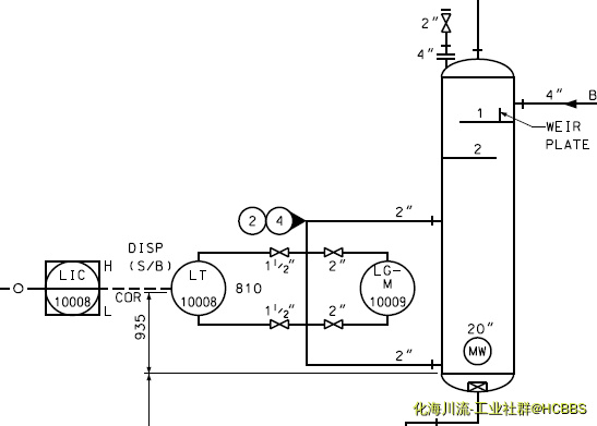

大家好,请问:
如上图,LT-10008是一个浮筒液位计,图中“DISP S/B”的S/B是什么含义?

SIDE/BOTTOM

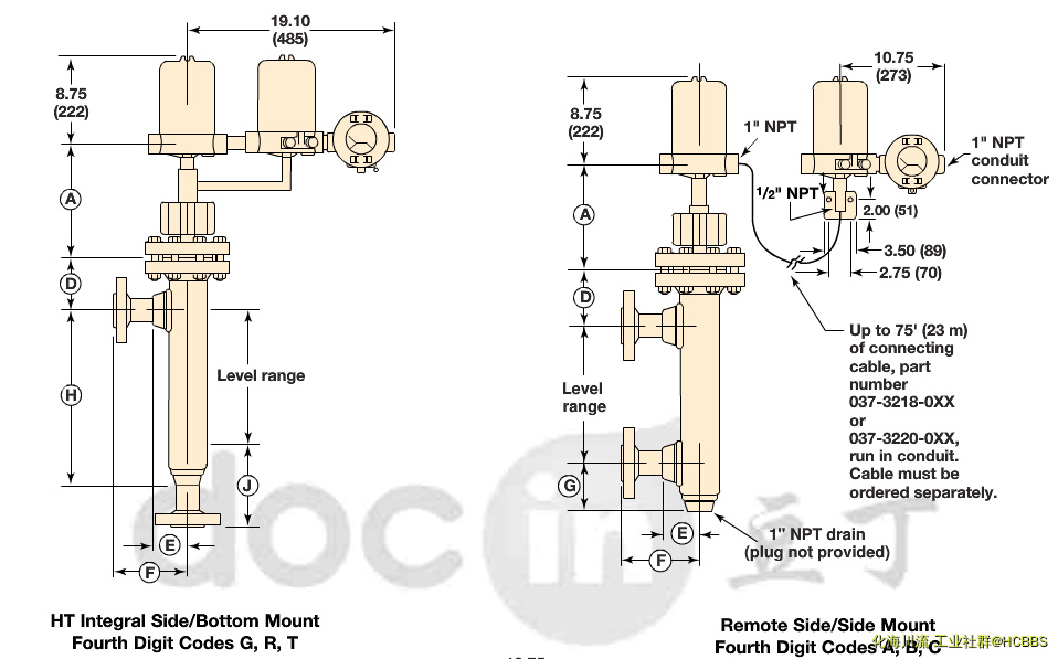

S/B是指浮筒液位计的法兰连接型式。S/B(Side/Bottom)表示浮筒的法兰接口一个在侧面,一个在底部。见下图。 image.png
