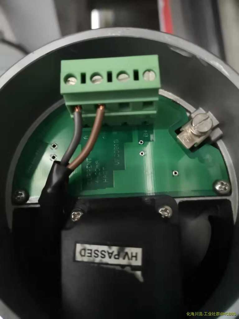

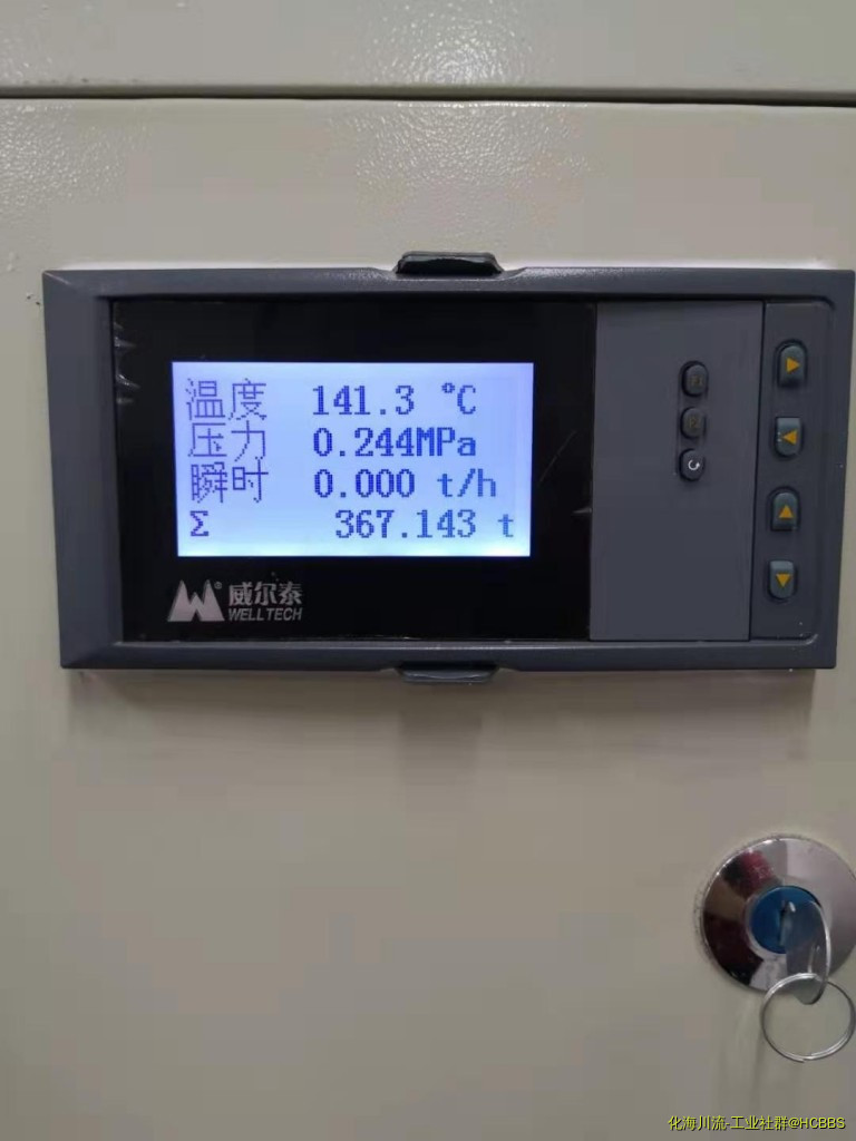

本公司蒸汽采用涡街流量计计量与配套的威尔泰仪表进行显示,但是瞬时流量显示为零,只有断电送电的一瞬间有显示,实测有12ma的电流,涡街流量计型号为科隆VFM1091G,大神给分析下

单独给用信号发生器威尔泰仪表信号测试呢

原来好用吗,有没有更换过流量计和累积表?按理说流量计发出了信号,怀疑数显表测量有问题,有条件换个表试试,大多情况下是用脉冲的,体积信号经过温压补偿为质量信号
发表于 2019-11-17 10:28:00
量一下电压是多少,可能输出功率不够,另外在看一下信号端是有源还是无源的,一定要连接正确
发表于 2019-11-18 14:57:36

电压23V
发表于 2019-11-19 22:16:11
如果电压23V,功率是够的,一般断电或送电时可能会产生大电流,只有瞬时显示这个不好分析,再换台威尔泰仪表试试
发表于 2019-11-19 22:43:24
林大众VIP会员 VIP会员 | 显示全部楼层       最后访问IP河南省
换一台二次仪表试一下

找到原因了  谢谢,涡街坏了
