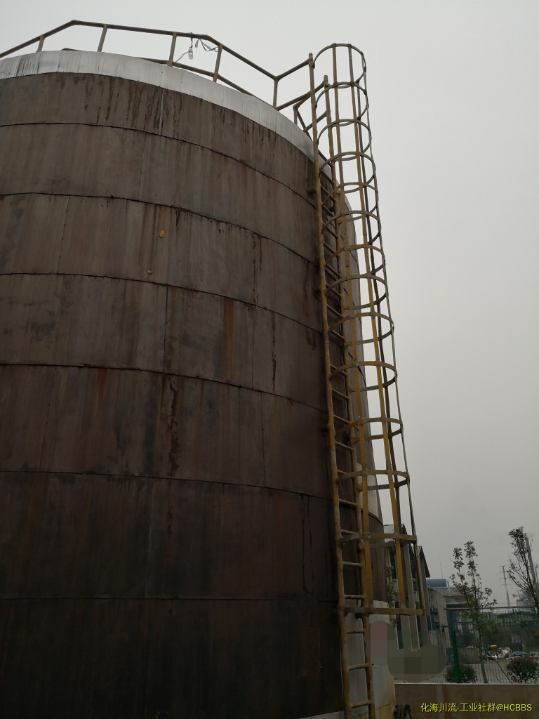

在装置现场看到一些储罐采用玻璃钢制作的爬梯和罐顶围栏,原因是现场腐蚀性的介质比较多,酸雾也比较多,因此钢制的爬梯、围栏等锈蚀比较严重。于是这玻璃钢的材质优势尽显,耐腐蚀。如图

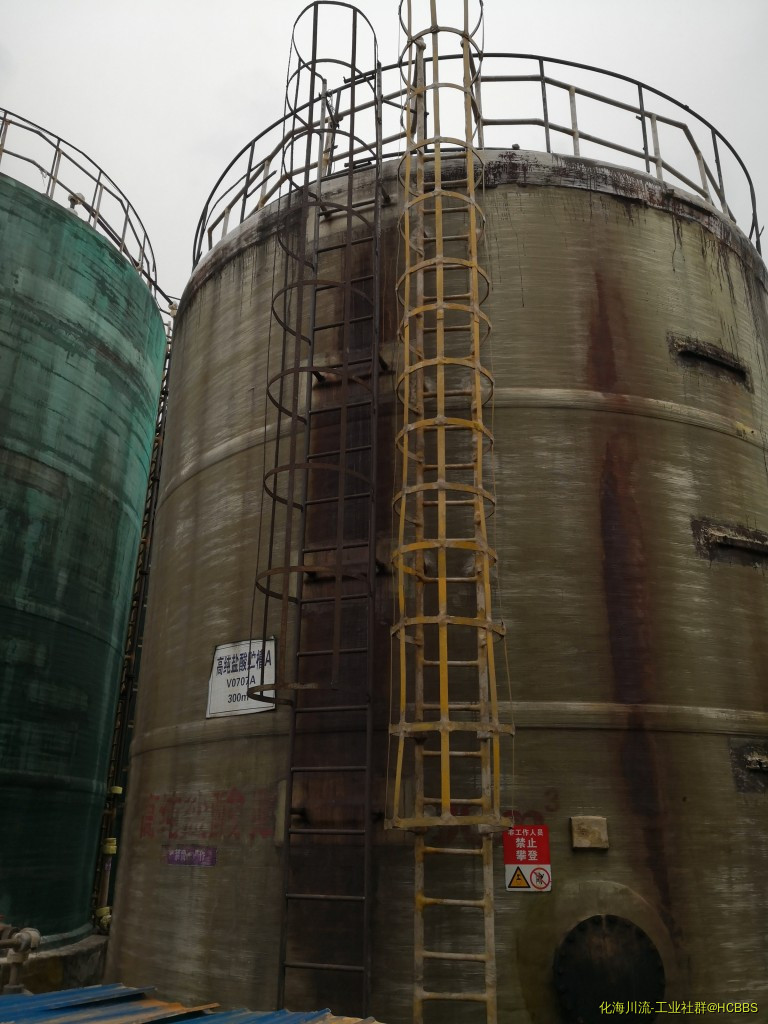

还有对比的,两种材质的爬梯同时存在,相互比较
还有新安装的储罐,直接把钢制爬梯拆了扔了,重新制作玻璃钢材质的爬梯来更换
问题是,这样可靠不?能够保证安全吗?谁测算过强度、寿命?有没有什么规范来指导其可以广泛使用?

其实花点钱现在的公司都可以接受,不能接受的是:金属结构的在现场需要动火焊接,对于储罐特别是有可燃易燃介质或气相空间来说,就很麻烦了  详情 回复 发表于 2019-11-18 14:44
守望者星星 发表于 2019-11-18 14:20
源头控制不了,就及时更换嘛,就是花点钱。公司不会考虑
发表于 2019-11-18 14:44:49
玻璃钢储罐我记得有标准,但是直梯不清楚。
玻璃钢直梯虽然耐腐蚀,载荷和强度未必能够满足要求,而且用于化工企业易燃易爆区域的话,导电性、接地可能存在问题。
