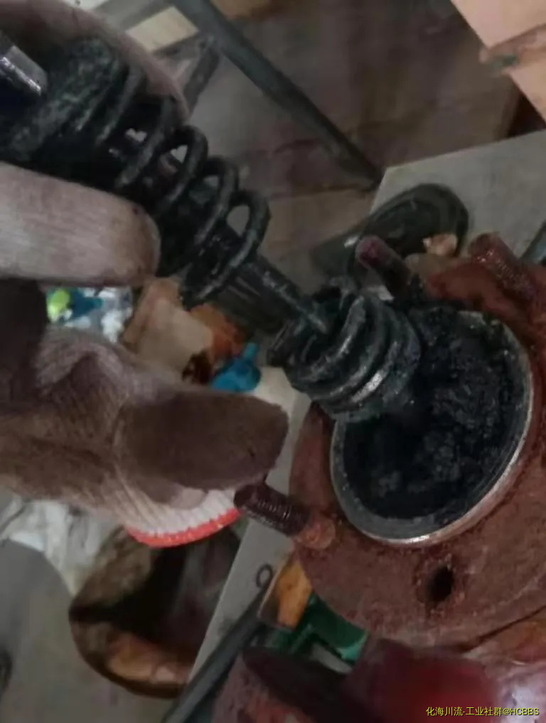

安全阀在正常工作压力0.2MPa时,发送泄漏现场,经拆检为弹簧断裂,造成弹簧断裂原因请高手指点?介质:石脑油。

超压,或者质量不合格?

说个额外的可能,这个位置冻冰了,起跳了,导致的。这个断裂属正常损坏,坏了就换,没什么其他因素。冻冰的问题预防一下,其它的可能只能随他去,没啥预防措施。

没有超压,此安全阀已使用四年左右

现在温度并没达到冻冰温度,主要是领导让根源分析,所以想集思广益

那只能说是质量问题,在有腐蚀因素的作用下损坏的。  详情 回复 发表于 2019-11-14 10:32

此安全阀已使用四年左右,无法再说质量问题了

弹簧有瑕疵,应属于质量问题。但使用了四年,也还可以了。所以更换弹簧或新安全阀就行。没必要过多纠结于此。

看看裂口有无缺陷、腐蚀

安全阀四年使用,不定期校验?定期校验的话,要检查弹簧的刚性,最起码检查弹簧有没有疲劳失弹。其他部件一样检查

估计应该是弹簧材料的可靠性问题。对于特种设备元器件,监检的重点放在阀体上,对于弹簧等附件缺乏有效的检验检测手段。片面之言,敬请大家指正。

照片看不出来,断口看看判断下,弹簧断裂的真没见过,个人觉得如果不是之前受外力的情况下 是质量问题。

监检单位通常校验起跳压力和受压件的有效性,弹簧很难具体检查吧。
