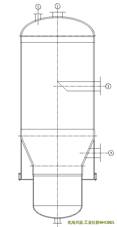

现需要做一台疲劳设备的答辩图纸,答辩要求必须有过渡段。模型及分析都会做,现在缺少一些工艺方面的支持,如:开口的作用及开口名称,过渡段的作用, 现在参考做了如下设备,内部是CO与水蒸气, 可具体开口的名称及操作流程未知,求助谁有类似存在交变载荷的简单压力容器设备(有过渡段)。

自己编就行了,如1-出气口,2-备用口,3-进汽口,4-排液口,5(底部)-排污口

谢谢, ,我看他们设计的都没有人孔,不可能不设置人孔吧。

可以不设置人孔,工艺孔也可以当检查孔用。其实不用纠结接管作用,应力分析作业题只是要典型开孔即可,如封头、筒体开孔,锥壳开孔,有这些因素就可以了。

感谢,,这次作业上面写着满足工艺设计参数, 掉坑里了, 找不到合适的设备了。也是上次换证被问傻了, 问设备的操作流程这些。
