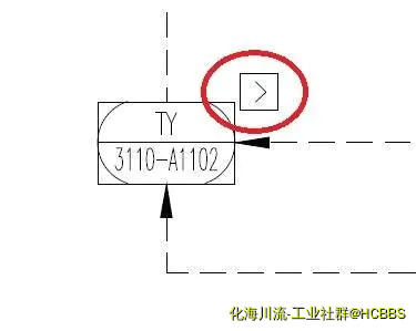

菜鸟问题~
下图中的红色部分,是表示什么?
谢谢

选择器,高选,输出等于几个输入信号中的最大值

高选功能

看规范hg/t20505-2014。

高选,两块表中取大
