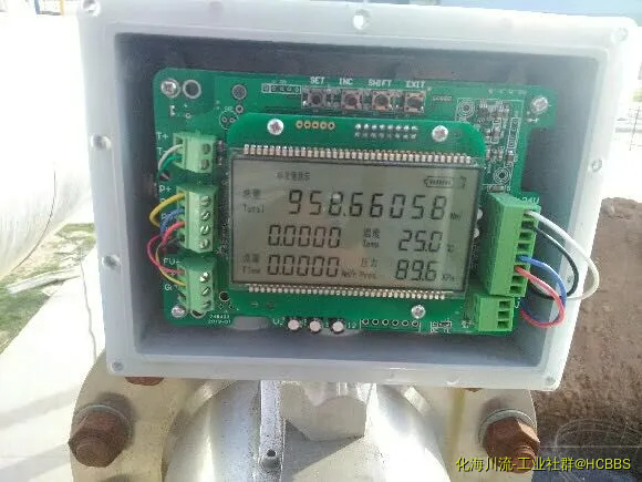

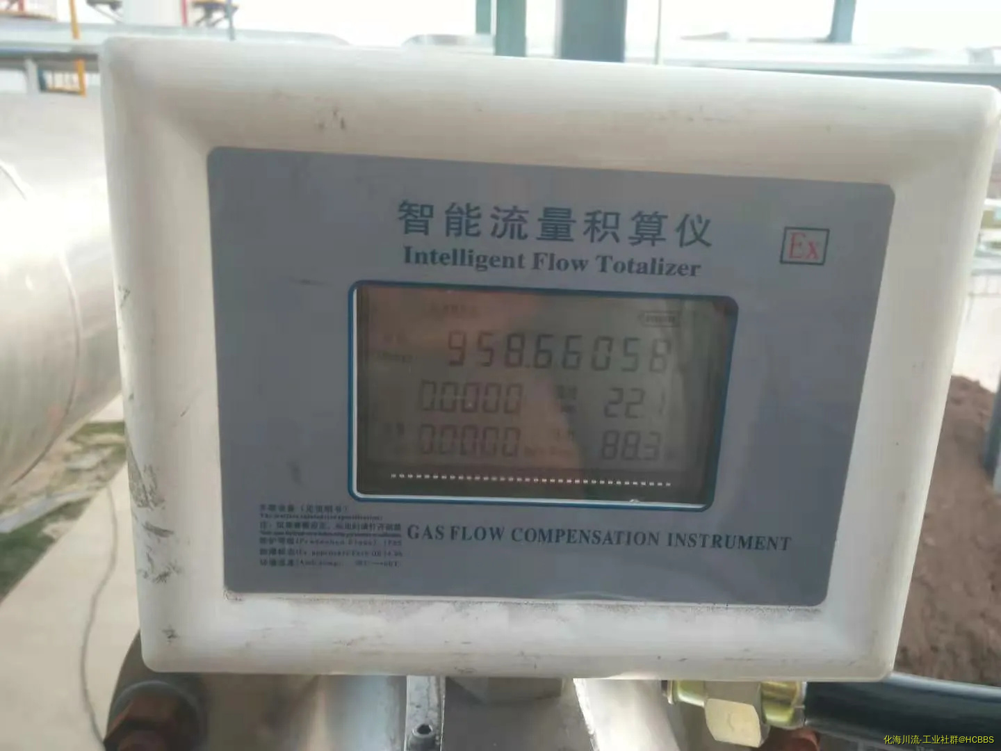

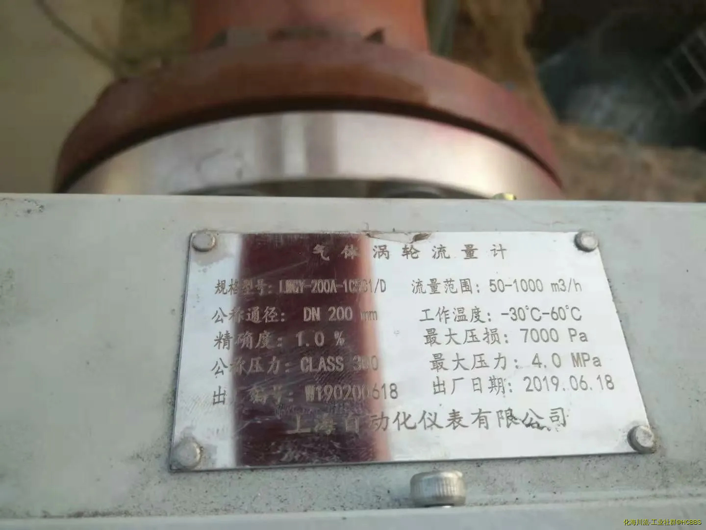

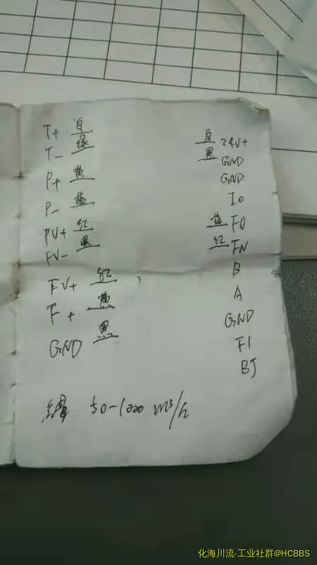

万能的海友,管道上安装了一款流量积算仪,六月份装的,没有说明书,现在需要接一根信号线到中控显示流量,线已铺设好,两芯带屏蔽线,帮忙看下这个涡轮流量计积算仪怎么接线????没有说明书,找到上海自仪的客服给了一份说明书不是这个型号的。下图有照片有自己画的接线端子,帮忙看下怎么接?右边上部分是R485通讯的,下面有一个三个点的端子

简介--应该是AB-登录查看全文

简介--控制室只要电流信号吧?或者频率信号?电池已经供电,相当于4线制仪表,可以在万用表毫安档串一个250欧姆电阻在I0和GND处试试有无电流输出。如果是控制室这边供电过来,估计可以接成2线制,接I0和24V+试试。 ...-登录查看全文

简介--ssln123 发表于 2019-11-6 10:03 控制室只要电流信号吧?或者频率信号?电池已经供电,相当于4线制仪表,可以在万用表毫安档串一个250欧姆电 ... 谢谢了,一会去试一下看看有没有电流输出,之前所有端子都量了没有串 ...-登录查看全文
