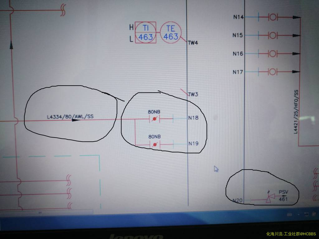

各位高人:
我这里有几张工艺流程图,是印度三哥发来的。
如截图所示:
截图中“L2709/40/AWL/SS”、“L4231/50/AWL/SS”,"L4302/500/AWV/SS/H"这些管道号码中,管道号码后面的“40”“50”“80“”500”等数字,我猜是管道的口径吧?
哪位高人,给解惑一下??H是什么意思呢?是不是Heat?或者Hot?
印度三哥发来的阀门清单中:有15NB、25NB、40NB、50NB、65NB、80NB、100NB、150NB、250NB等等阀门的规格,请问NB是啥意思呢?NB前面的数字是啥意思呢?
备注:印度三哥要求的法兰、阀门都是按照ASME标准的。
哪位高人,给解惑一下??
管道中这个位置一般表示保温伴热或隔声方案,H表示此管道有伴热。

L2709/40/AWL/SS,L,液体,40管道名义直径,AWL,个人感觉应该是介质,SS,材质,不锈钢,NB,名义直径,H,保温。

海川顾问组(海友)  |  头衔:  【海川资深技术人员】
去问三哥要P&ID Legend和pipe class,不要自己猜。
NB=Nominal Bore,公称直径。
是的,我问了问,NB就是公称直径。

lovelife1997VIP会员 VIP会员 | 显示全部楼层       最后访问IP陕西省
这些,标准图纸右侧是有备注说明的。外贸无小事,力求谨慎小心,有疑惑询问图纸方是正确的方式。

这个你看设计院的资料就明白了,图纸上一般第一页都有解释的,管道名称,代号,管道尺寸,介质名称都有,这要看图纸设计院用的设备字母代号了

zhanbo 发表于 2021-10-29 20:24
这个你看设计院的资料就明白了,图纸上一般第一页都有解释的,管道名称,代号,管道尺寸,介质名称都有,这 ...
截图中“L2709/40/AWL/SS”、“L4231/50/AWL/SS”,"L4302/500/AWV/SS/H"这些管道号码中,管道号码后面的“40”“50”“80“”500”等数字,我猜是管道的口径吧?--管口公称直径
--一般做伴热表示
--NB前面的是公称直径,NB看管道等级表可能知道

zhanboVIP会员 VIP会员 | 显示全部楼层       最后访问IP江西省
沙漠里的游鱼 发表于 2021-10-30 09:28
截图中“L2709/40/AWL/SS”、“L4231/50/AWL/SS”,"L4302/500/AWV/SS/H"这些管道号码中,管道号码后面的 ...
50、80等这些数字应该是管道直径,流程设计应该是国内设计的,不是欧美标识
