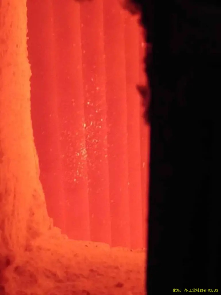

大家好,请教个问题,我们转化炉炉管最近出现大面积花斑问题,求原因。
发表于 2019-10-31 19:20:17
亮斑比较多
亮斑比较多

催化剂中毒了,做什么产品的转化炉?你这个看起来一点点没什么问题的,大面积要考虑换催化剂了

天然气制氢

天然气制氢转化炉

好的,了解,我公司也间断性开天然气制氢,就是我跟你答复的那个答案,催化剂失活了,有可能蒸汽配的少了
