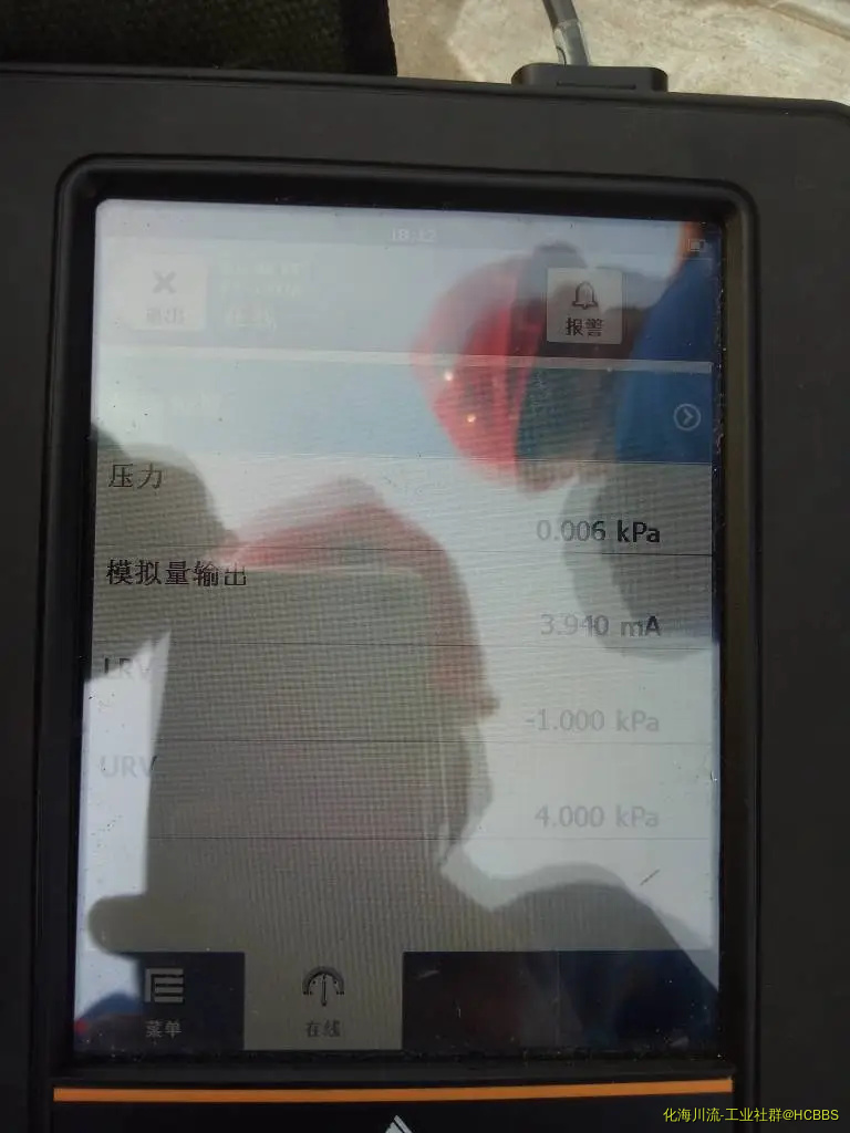

如图,压力为0kpa,为什么量程改为-1-4kpa了,电流输出还是4ma,表的出厂量程是0-20kpa,是不是修改的量程必须在0-20kpa之内?

听我的,没错:EJA530,如果膜盒是A,量程设置范围是10Kpa-200KPa,你现在的量程是 -1~4Kpa,量程为5Kpa,不满足最小10Kpa量程的要求,你把量程改为 -1 ~9Kpa就好了。另你先前的量程是0-20Kpa,你把量程改为-1~4了,其实是没有改过来,还是0~20,所以输出是4mA.

可以改成负的   厂里好多差压流量计  用用之后就有偏差的。   量程适当的向下迁移是可以的。 正常是0-20的话  可以改成-1----19的。这个常用啊。
最好的方式还是清零。 切除流量计, 放空。  利用变送器自带的调零螺丝  吧变送器的差压值调整成0.  或者使用475 手操器 调零。
调零后 你的量程就是从0开始了。
你这个应该是没设置好,   改过横河的变送器好多次了  没遇到过这种情况。
0.006kpa  电流还是3.94ma  这就说明原来的零点比0.006kpa还大啊  。
你就换换量程下限  看看改成多少能变成4ma。先清零 在重新调整量程  计算调整  。  你为啥要改成0-4那? 换变送器  原来的坏了 换个新的?
变送器有没有坏了  安全栅坏了没??全部判断下。
发表于 2019-11-17 19:25:41

从精度和量程比来讲。量程为-1~4Kpa    EJA530压力变送器不适合精度达不到。
从测量程来讲:EJA530E可以做负迁移的 可以测负压
但从工艺来讲:量程为-1~4Kpa    建议用横河差压变送器EJA110E 0~5Kpa 量程段来测量。
