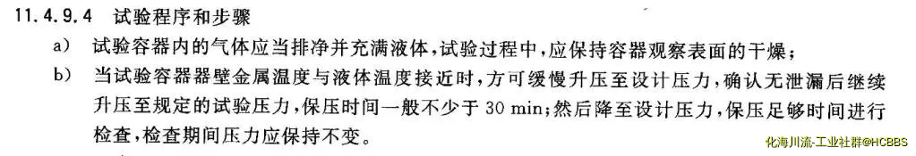

一台容器规定有最高允许工作压力,按GB/T150规定,耐压试验的压力公式中以最高允许工作压力代替设计压力。那么在试验过程中,的设计压力是否也需要改为最高允许工作压力?

看下GB/T150.4中11.4.9.4条中提到的设计压力。  详情 回复 发表于 2019-10-28 16:33
zjq1962楼主 | 显示全部楼层       最后访问IP江苏省
海川讲师  |  头衔:  TA未设置
发表于 2019-10-28 16:33:07

个人觉得不需要,升到设计压力只是一个过程,最终保压的是试验压力

GB/T150.4-2011中提到的耐压试验过程中设计压力应该由最高允许工作压力代替?好像标准并未明确。
发表于 2019-10-31 15:42:59
问题就在这里,标准只是规定了计算耐压试验压力时设计压力以最高允许工作压力代替。一般两个压力值不会差得多还问题不大,之前遇到过一份产品资料,设计压力0.2,最高允许工作压力0.6(不去论这个设计的原因),耐压  详情 回复 发表于 2019-10-31 16:34

问题就在这里,标准只是规定了计算耐压试验压力时设计压力以最高允许工作压力代替。一般两个压力值不会差得多还问题不大,之前遇到过一份产品资料,设计压力0.2,最高允许工作压力0.6(不去论这个设计的原因),耐压试验报告中还是升到设计压力再升到试验压力,感觉不太合理了。
发表于 2019-10-31 16:34:55
需要,在升压,保压过程中,也要用最高允许工作压力代替设计压力。
发表于 2019-10-31 16:44:24
问题是没有有说服力的依据。  详情 回复 发表于 2019-11-1 08:06
店小贰VIP会员 VIP会员 | 显示全部楼层       最后访问IP山东省
个人见解:图纸上标注的设计压力只有一个,最高工作压力只是考虑到气密性试验时的情况所提出来。正常耐压试验还是要先升压至图纸上的设计压力,再升到耐压试验的压力
