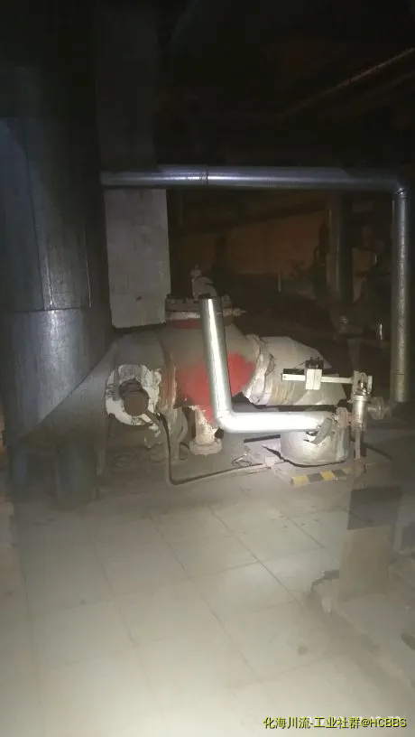

是汽轮机抽汽管道的安全阀,有两个阀组成,小阀一边连大阀顶部,一边连大阀后粗管道。

这个设计和容积泵出口安全阀回到进口管道的原理是一样的!

这个安全阀很古老了,现在用的少了,前几天我们公司去特检院校验,就有一个这样的,重锤式

先导式安全阀

确认是安全阀?而不是自力式调压阀(稳压阀)?

锤子没锁!

海友其实想知道这么设计的原理是什么?

重锤式安全阀,应该是为了保证阀前压力波动后,压力卸放至出口
