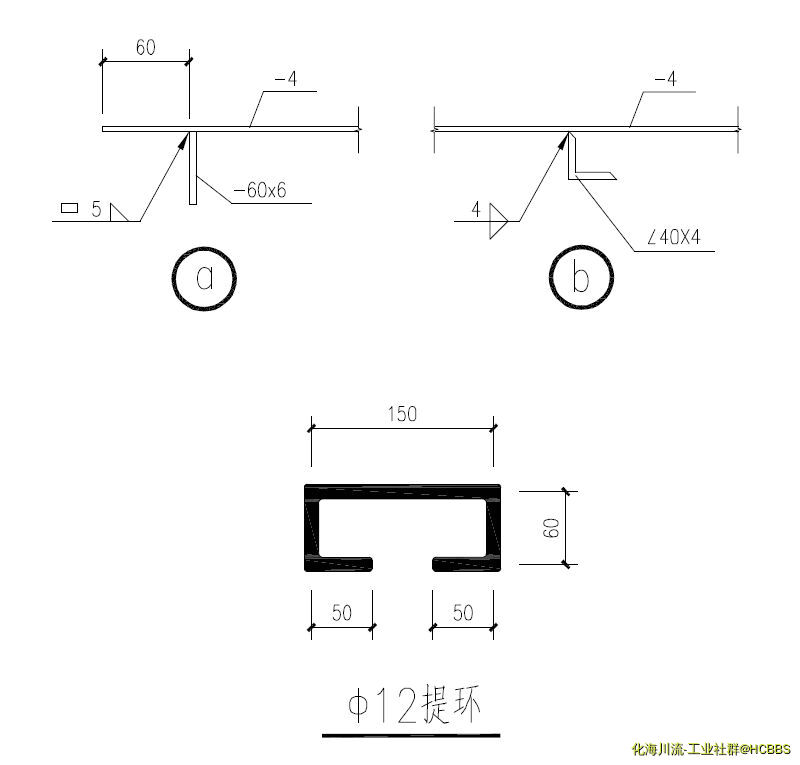

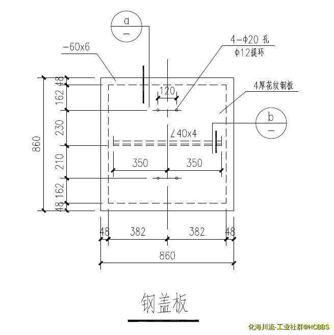

这个详图a和b的角钢和钢板是放在什么位置?还有中间的虚线是什么意思。麻烦大家了。
没见过这么标注a/b视图位置的。
详图a,离花纹钢板四周距离48的位置,具体是扁铁边缘还是中心线?
详图b,距离上面提环230的位置。
哪条虚线?扁铁只画了一条(中心线吗?),角钢把三个边的投影都画出来了。

这个图就是一块钢板 ,然后四周焊扁铁,正中间焊一根角钢作筋。
建议确认下盖板所在孔的大小,四周扁铁的外边缘能放进孔里就好。
