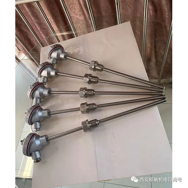

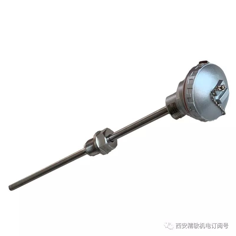

SBW系列热电偶,热电阻温度变送器是DDZ-S系列仪表中的现场安装式温度变送器单元。它采用二线制传送方式(两根导线作为电源输入,信号输出的公用传输线)。将热电偶、热电阻信号转换成与输入信号或与温度信号成线性的4-20mA的输出信号。
变送器可以安装于热电偶,热电阻的接线盒内与之形成一体化结构。它作为新一代测温仪表可广泛应用于冶金、石油、化工、电力、轻工、纺织、食品、国防以及科研等工业部门。
1、采用硅橡胶密封结构,因此耐震、耐湿,适合在恶劣现场环境中安装使用。
2、现场安装于热电偶、热电阻的接线盒内,直接输出4-20mA,这样既省去昂贵的补偿导线费用,又提高了信号长距离传送过程中的抗干扰能力。
3、变送器具有输入端开路指示功能,热电偶温度变送器具有冷端温度自动补偿功能。
4、精度高、功耗低,使用环境温度范围宽,工作稳定可靠。
5、应用面广。既可与热电偶、热电阻形成一体化现场安装结构,也可作为功能模块安装在检测设备中。
