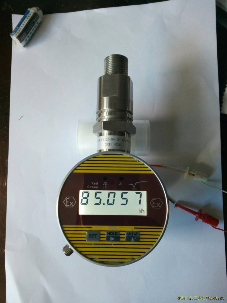

今年5月份吧,天好热那会,我卖了2台10kPa量程1Pa分辨力0.2级精度的绝压变送器,给咱们一个海友他们厂。
表计是工作于绝压50Pa左右,厂里对0~100Pa 量程段的准确度和稳定性,要求严格。测量啥介质名字忘了,是一种粘稠油品的蒸气。
厂里安装表计时,问我表计一旦超量程了,会不会漂,,,说有别的厂的产品,超量程就漂了,用起来很麻烦。
我对咱们海友“吹牛逼”:
1、绝压0~10kPa范围内,测值是准确的,不会超差。
2、绝压10kPa以上到环境大气压,测值会偏离真实值,越偏越大,大气压下时,测值大约是偏小10kPa左右。
3、110kPa绝压以内,表计也不会漂零,也不会损坏。
4、胆子放**胆用,我们帅克产品,超稳耐操不误报,厂小球硬小钢炮。
眼下好几个月过去咧,快半年喽,厂里没再找过我问啥事儿,估计目前我吹的牛逼,还没吹破。
发表于 2019-10-19 23:43:11
