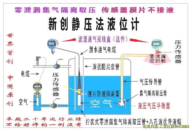

压力式液位计是一种测量液位的压力传感器.压力式液位计(液位变送器)是基于所测液体静压与该液体的高度成比例的原理,采用国外先进的隔离型扩散硅敏感元件或陶瓷电容压力敏感传感器,将静压转换为电信号,再经过温度补偿和线性修正,转化成标准电信号(一般为4~20mA/1~5VDC)。
  静压投入式液位变送器(液位计)适用于石油化工、冶金、电力、制药、供排水、环保等系统和行业的各种介质的液位测量。精巧的结构,简单的调校和灵活的安装方式为用户轻松地使用提供了方便。4~20mA、 0~5v、 0~10mA等标准信号输出方式由用户根据需要任选。
  压力式液位计,固态结构,无可动部件,高可靠性,使用寿命长。安装方便、结构简单、经济耐用。稳定性好,满度、零位长期稳定性可达 0.1%FS/ 年。
  工作原理:
  用静压测量原理:
  当液位变送器投入到被测液体中某一深度时,传感器迎液面受到的压力公式为:Ρ = ρ .g.H + Po
  式中:
  P :变送器迎液面所受压力
  ρ:被测液体密度
  g :当地重力加速度
  Po :液面上大气压
  H :变送器投入液体的深度
  同时,通过导气不锈钢将液体的压力引入到传感器的正压腔,再将液面上的大气压 Po 与传感器的负压腔相连,以抵消传感器背面的 Po ,使传感器测得压力为:ρ .g.H ,显然 , 通过测取压力 P ,可以得到液位深度。
  测量范围:
  1.工艺:扩散硅、陶瓷电容、蓝宝石、电容任选,分体式一体式可选。
  2.量程:0---0.5---200米。
  3.输出:4---20mA (2线制)。
  4.供电: 7.5---36VDC 推荐24VDC。
  5.用于净水、污水及盐水的物位测量。
资料由华恒变送器厂家搜集提供。

挖掘测量原理的本质内涵
拓宽测量原理的应用外延
图说 ,
欢迎模仿,欢迎剽窃,
技术属于全人类撒,帅克仪器制造公司猪哥哥,预祝抄袭成功喽 .......
