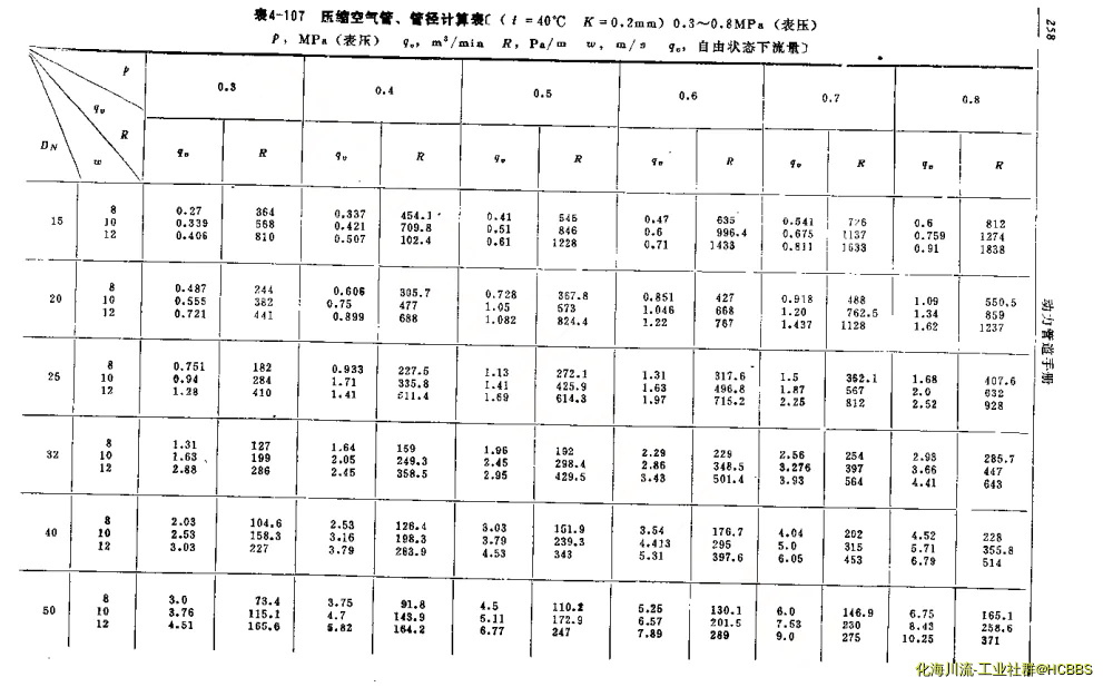

简介--本帖最后由 woshinn 于 2019-10-12 13:54 编辑 压缩空气,根据流速公式: d=18.8 x (Q/V) 1/2 例如:Q= 25 m3/h V=10 m/s d=29.7 mm 但根据简明动力管道手册的表格 ,管径为 DN15 即可。比较疑惑,不知道为什么,高手能解释一下吗? .guestviewthumb {margin:10px auto; text-align:center;}.guestviewthumb a {font-size:12px;}.guestviewthumb_cur {cursor:url("template/one_default/assets/common/scf.gif"), default; max-width:300px;}.ie6 .guestviewthumb_cur { width:300px !important;} 登录/注册后可看大图 image.webp (56.06 KB, 下载次数: 3) 下载附件  保存到相册 2019-10-12 13:53 上传 // [预览] strpos(image.webp,'.doc') !== false //strpos(image.webp,'.doc') !== false || strpos(image.webp,'.docx') !== false 2063751 == 1725814 var jq = jQuery.noConflict(); function buyAction0(aid,tid){ layer.closeAll(); } function showBuy(aid,tid){ showWindow('attachpay', "forum.php?mod=misc&action=attachpay&aid="+aid+"&tid="+tid); } function showtip0(aid,tid){ layer.open({ type ...-登录查看全文

简介--snakegqw 发表于 2019-10-12 15:22 注意表中注明是自由状态下流量 和工作状态的区别是什么呢,怎么转换呢,谢谢-登录查看全文

简介--symc 发表于 2019-10-15 17:42 请仔细看上面右侧括号内容……不要生搬硬套,你计算没错,但就是忽略了压力…… 那应该如何考虑压力呢?如果考虑压力,如何计算,请指点,谢谢! ...-登录查看全文
发表于 2019-10-17 13:23:14
一般气体状态方程再乘压缩系数,转换到某个压力下再查表或是按照流速直接出结果。  详情 回复 发表于 2019-10-17 13:25

简介--symc 发表于 2019-10-17 13:25 一般气体状态方程再乘压缩系数,转换到某个压力下再查表或是按照流速直接出结果。 那Q= 25 m3/h V=10 m/s 计算得d=29.7 mm,根据表格得出DN15的管子,按照您的意思选择DN15的就可以了 ...-登录查看全文
发表于 2019-10-17 13:33:00
你的压缩空气压力啊……25m3/h,是流量,压力呢?没有压力咋得出结果?  详情 回复 发表于 2019-10-17 13:40
