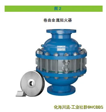

如挥发性有机化合物浓度突然改变,且可燃混合物进入氧化剂时,则会发生爆炸。混合物会通过管道系统闪回,造成设备损坏和损伤。良好的过程和控制设计包括考虑可能的故障模式,特别是电力损耗。该系统应具有自动防故障装置;如果挥发性有机化合物浓度未设计范围内,不得重新启动该系统。美国国家防火协会(NFPA)规范及其它规范提供了相关指导,销售阻火器等设备供应商(参见图2)亦可获得额外的指导。在新鲜空气中启动氧化剂并缓慢过渡到烟气状态是一种较好的设计原则,此举可防止可能积聚在系统中的高挥发性有机化合物浓度气体进入燃烧室。
