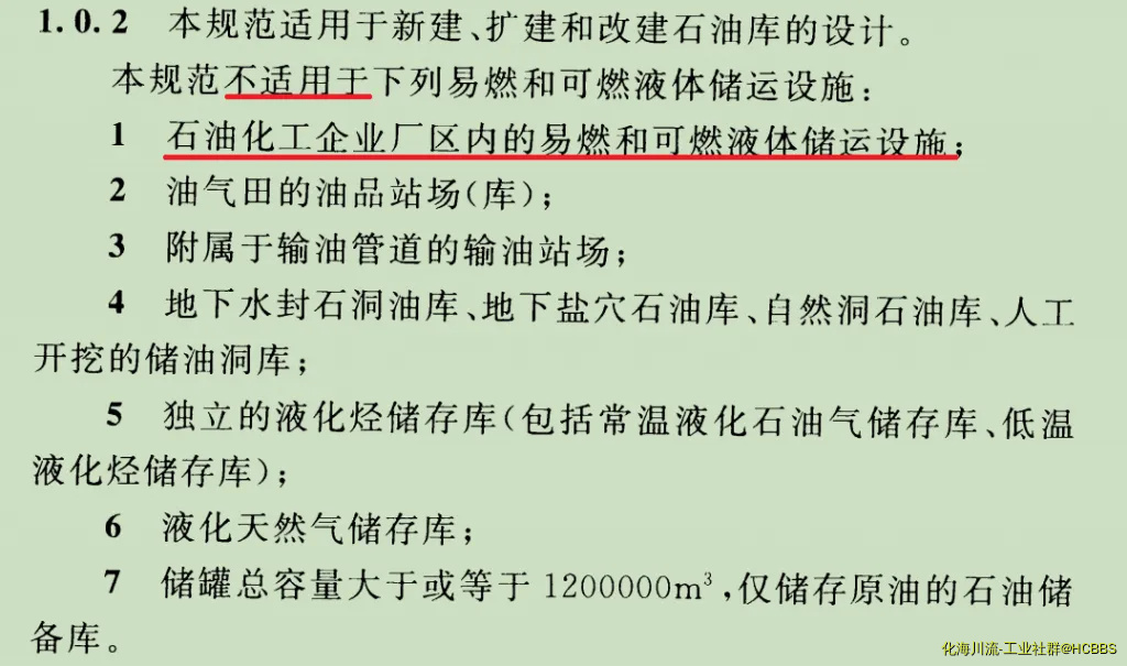

目前,按GB50074-2014版的要求,鹤管内流体流速在鹤管口浸没前不大于1m/s,浸没不大于4.5m/s。想了解一下,除了这个规范,还有没有要求更低流速的规范?

首先需要看介质,一般油品类的要求正如楼主所说,但仍需明确介质电导率。
例如液化石油气,最高流速不得超过3m/s。
可以参考的标准例如:GB 12258、 GB 13348、SYT 7385等,GB 50074中也有类似要求。
再者这些流速是在接地系统正常、介质电导率符合要求情况下的指标,还要综合考虑设计经验、节能降耗多方面因素,所以不必太过纠结。

帖子上没说清楚,GB50074中对于装车鹤管流速的规定是对于甲B、乙、丙A类液体,液化石油气是属于甲A类。想明确这些物料的最大装车流速,因为实际操作中因客户要求,会尽可能提高装车速度,以满足装车效率。接地等情况都没问题,装车时接地线要连接。

管径设计选型合适的话,即便流速不大于4.5m,流量也未必小。
再者虽然诸多化工企业设计参考50074,但适用范围说的很清楚,如图。
所以在满足    VD≤0.5  且电导率符合要求的情况下,静电接地设施完好对地电阻符合要求的前提下,个人认为可以适当提高流速,但最好不要超过7m/s(老标准要求可供参考)。
说句不该说的话,为了安全起见同时满足检查要求,最好不要超过4.5m/s,确实因为充装过满,可以重新设计管道、泵选型,才是长久之计。
